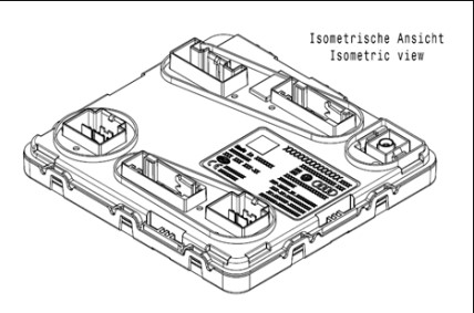

14.02.2022, 20:42   #3
Положение BCM2
14.02.2022, 20:43   #4
BCM2 демонтированный
Название: BCM2 демонтированный.jpg

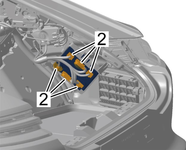

14.02.2022, 20:50   #7
1 Выключить зажигание и извлечь ручной передатчик из замка зажигания.
Информация
Количество электрических штекерных соединений зависит от комплектации.
2 Разблокировать и отсоединить электрические штекерные соединения -2-.
Название: Отсоединение электрических разъемов.jpg

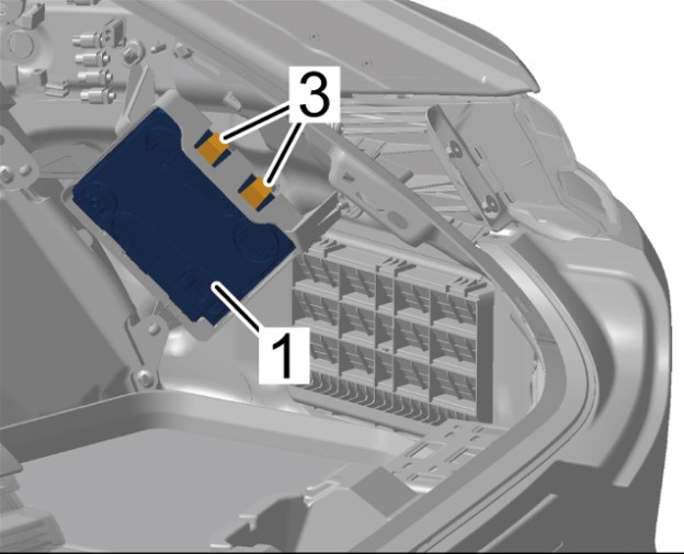

14.02.2022, 20:51   #8
3 Раскрыть фиксаторы -3- и отсоединить блок управления электроники задней части кузова -1- от держателя.
14.02.2022, 20:52   #9
Монтаж блока управления электроники задней части кузова
1 Монтаж выполняется в обратной последовательности.
Если блок управления задней части кузова был заменен, необходимо запрограммировать новый блок управления задней части кузова сразу после монтажа.
Прерывать подачу электропитания не допускается.
