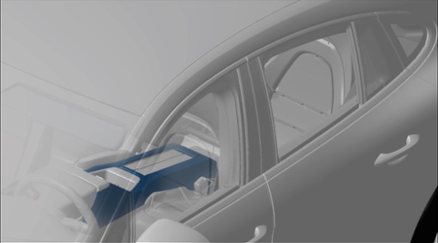

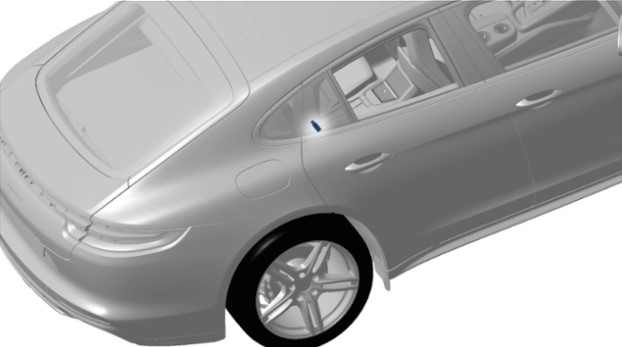

Информация о компонентах
Место установки антенны KESSY центральной консоли сзади
Название: антенна KESSY центральной консоли сзади.jpg

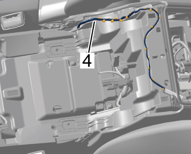

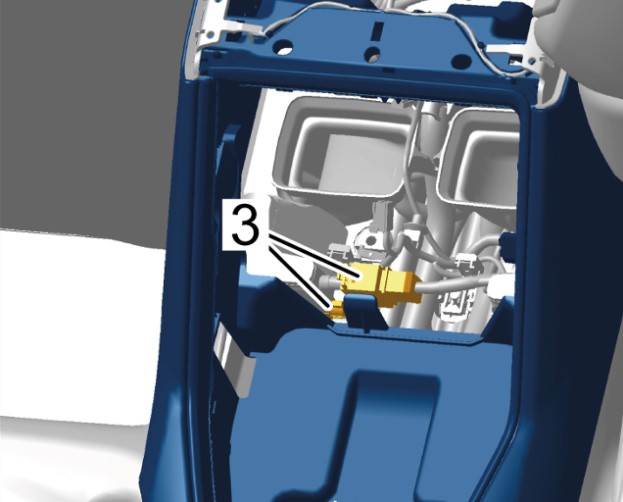

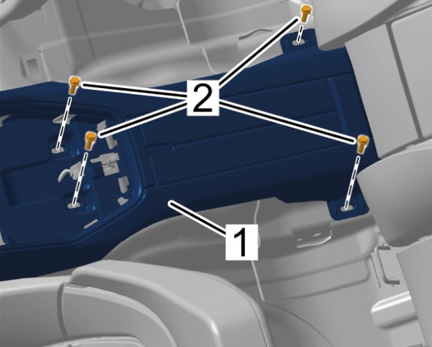

Предварительные работы
1 Снять центральную консоль сзади.
Название: Место установки центральной консоли сзади.jpg
ID:	52404   Нажмите на изображение для увеличения
Название: Выкручивание винтов.jpg
ID:	52405   Нажмите на изображение для увеличения
Название: Отсоединение электрических разъемов.jpg
ID:	52406   Нажмите на изображение для увеличения
Название: Извлечение антенны.jpg

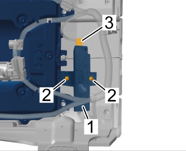

Демонтаж антенны KESSY центральной консоли сзади
1 Снять распорные зажимы -2- и разблокировать и отсоединить штекерное соединение -3-.
Название: Разблокировка и отсоединение электрического штекер.jpg
14.02.2022, 20:11   #4
2 Извлечь антенну KESSY центральной консоли сзади -1-.
Название: Извлечение антенны KESSY центральной консоли сзади.jpg
