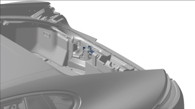

14.02.2022, 19:56   #1
Информация о компонентах
Место установки антенны KESSY сзади
Предварительные работы
1 Снять обшивку багажного отсека с рамки радиатора.
Название: Место установки антенны KESSY сзади.jpg

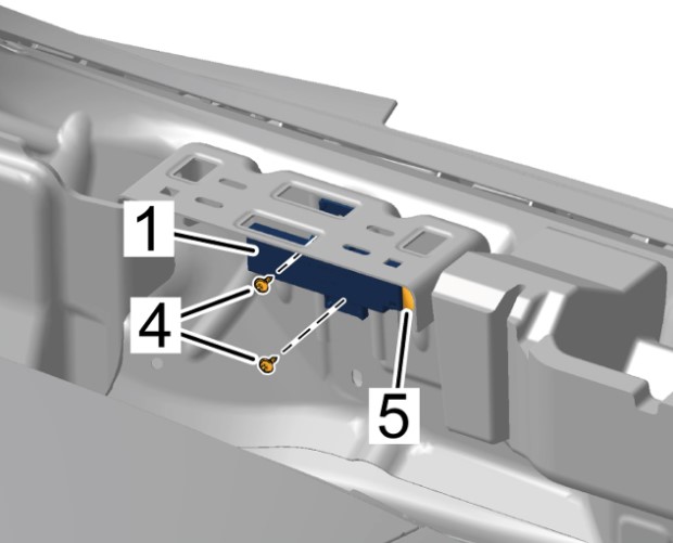

14.02.2022, 19:58   #3
2 Выкрутить винты -4-, снять антенну KESSY сзади -1-, разблокировать и отсоединить электрическое штекерное соединение -5-.
Название: Демонтаж антенны KESSY сзади.jpg
14.02.2022, 19:59   #4
Монтаж антенны KESSY сзади
1 Монтаж осуществляется в обратной последовательности, при этом необходимо обратить внимание на следующее:
Момент затяжки винтов антенны KESSY сзади: Момент затяжки 2 Nm +/- 0,2 Nm
Дополнительные работы
1 Установить обшивку багажного отсека на рамке радиатора.
