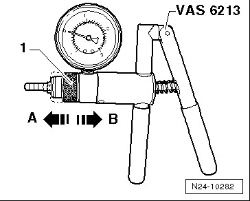

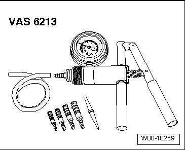

Ручной вакуумный насос -VAS 6213-

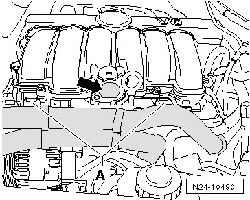

Клапан заслонок впускных каналов -N316- проверен тестером -VAS 5051 A- в режиме „Ведомый поиск неисправностей“.
Порядок выполнения проверки
Если клапан заслонок впускных каналов -N316- исправен:
– Отсоединить шланги ОЖ -A- и снять крышку -стрелка-.

– Установить передвижное кольцо -1-ручного вакуумного насоса -VAS 6213- в положение -A- для создания „разрежения“.

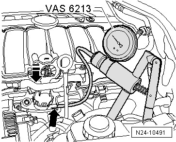

– Присоединить ручной вакуумный насос к вакуумному приводу -стрелка-.
– Поработать немного ручным вакуумным насосом. Шток вакуумного привода должен двигаться в направлении, указанном -стрелкой-.
– Отсоединить вакуумный насос от вакуумного привода. Шток должен вернуться в исходное положение.
– Если шток не двигался описанным образом, заменить вакуумный привод.
