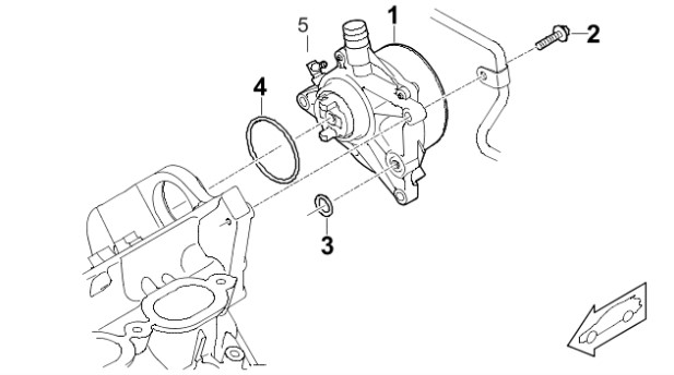

Вакуумный насос обеспечивает необходимым разрежением следующие компоненты и функции:
При наличии атмосферных двигателей – переключаемая система впуска (вторичный потребитель).
Спортивная выпускная система с заслонками (вторичный потребитель).
В автомобилях для США – система проверки герметичности топливного бака (вторичный потребитель).
В случае автомобилей Turbo – система циркуляции воздуха принудительного холостого хода (вторичный потребитель).
Усилитель тормозного привода (основной потребитель – большой разъем)
Причиной неисправностей в указанных системах может быть неисправный вакуумный насос. Во избежание замены из-за подозрения и повторного ремонта необходимо проверить работоспособность вакуумного насоса.
Вакуумный насос -1- установлен сзади на правой головке блока цилиндров V-образных двигателей.

Вакуумный насос с разъемами
1 Вакуумный насос
2 Винт M6 x 25
3 Уплотнительное кольцо
4 Уплотнительное кольцо
5 Разъем вторичных потребителей

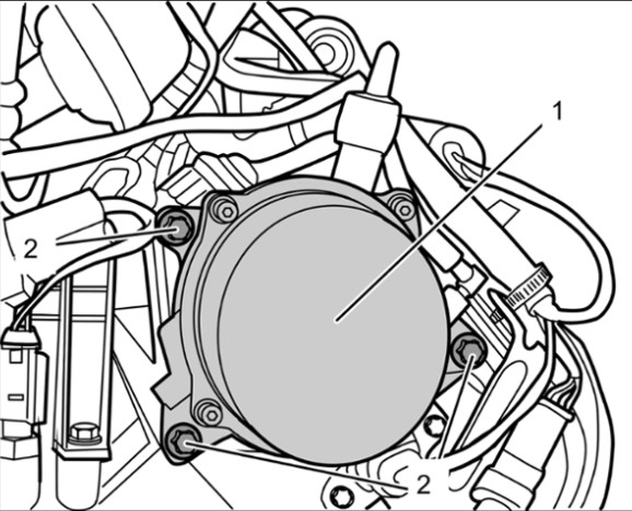

Проверка вакуумного насоса
Информация
В ходе этой проверки в основном проверяется разъем вторичных потребителей, так как он наиболее подвержен неисправностям. При этом основной разъем (усилитель тормозного привода) не подпадает под эту проверку. Его неисправность сразу ощущается по возросшему усилию нажатия на педаль в процессе торможения (по аналогии с неисправным усилителем тормозного привода).
1 Высвободить разъем вторичных потребителей вакуумного насоса -5-. Необходимые предварительные работы различны в зависимости от модели и варианта комплектации.
1 Вакуумный насос
2 Винт M6 x 25
Название: Вакуумный насос с разъемами.jpg
21.07.2021, 12:39   #4
2 Подключить вакуумер 9160/1 - прибор для проверки к разъему вторичных потребителей.
3 Установить вакуумер 9160/1 - прибор для проверки на разрежение (рычаг стоит в положении пропускания).
4 Дать двигателю поработать на холостом ходу и при слегка меняющемся числе оборотов.
5 Вакуумный насос должен создать разрежение минимум 500 мбар или 0,5 бар.
6 Если разрежение не удерживается, то есть стрелка перемещается в направлении 0 бар, то вакуумный насос неисправен. Заменить вакуумный насос.
7 В случае этой неисправности, возможно проникновение моторного масла в направлении вакуумной системы. При этом необходимо визуально проверить трубопроводы и клапаны переключения и, при необходимости, заменить или очистить их промывочным бензином.
