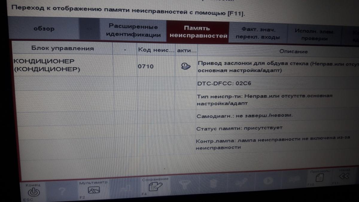

Добрый вечер, ребята как сделать адаптацию заслонок климы?Появились щелчки под приборкой, прибор показал на климу, фото прилагаю.Буду признателен за помощ, всех с наступающим НГ))

Через соответствующую функцию в PIWIS
Какой VIN?

Добрый вечер, вот мой вин WP1ZZZ9PZ8LA28666 ,если можно по пивису в каком блоке искать адаптацию.С УВ.
1 Подключить системный тестер Porsche к автомобилю и запустить его. Включить зажигание. >> Далее.
2 С помощью курсорных клавиш выбрать тип автомобиля. >> Далее.
3 Провести автоматический поиск блоков управления.
4 С помощью курсорных клавиш перейти в меню кондиционера и нажать на клавишу >>.
5 С помощью курсорных клавиш перейти в меню калибровки и нажать на клавишу >>.
6 Следовать указаниям тестера.
