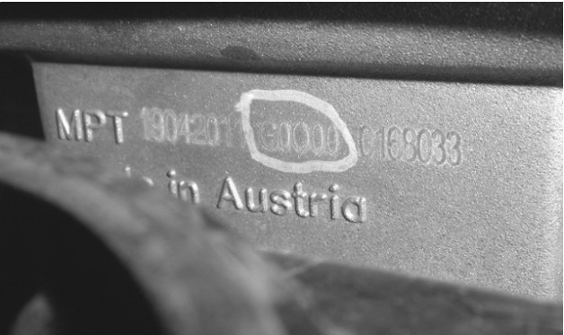

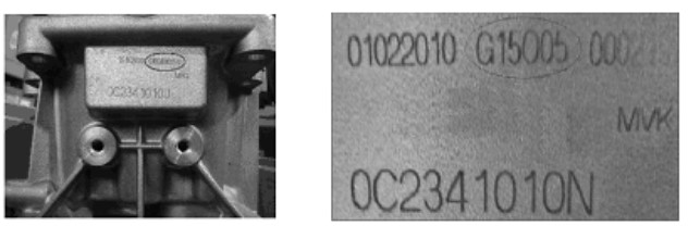

При замене блока управления полного привода необходимо записать в новый блок управления полного привода значения смещения (Offset) и подъема (далее данные классификации).
По причине отсутствующих данных классификации в блоке управления полного привода, ухудшаются ездовые характеристики автомобиля.
Так как данные классификации всегда сопоставлены и настроены на соответствующую раздаточную коробку, они выбиты на раздаточной коробке, Рис. 1 показано значение подъема 15 и значение смещения (Offset) 05.
В результате ошибки при производстве могло произойти так, что вместо правильных данных классификации было выбито лишь “0”, Рис. 2.
В этом случае правильные данные классификации необходимо считать из блока управления полного привода.
