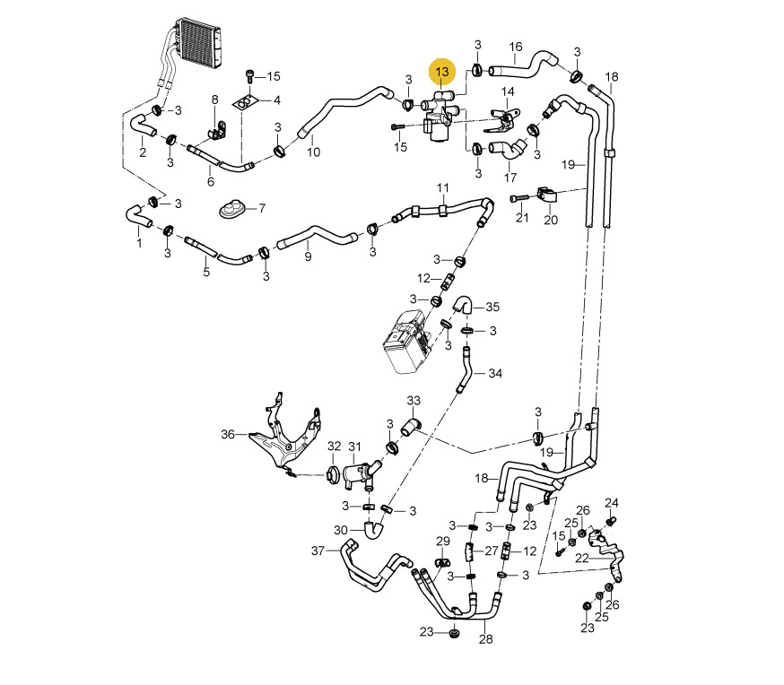

3-х ходовой клапан проверьте, при неисправности замените

Спасибо !Видел в крыле такой клапан , рядом с электропомпой, где вебасто стоит . Надо будет добраться !
