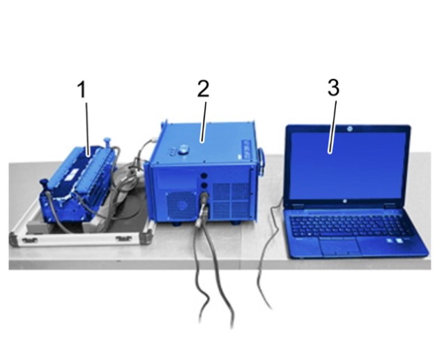

Обзор компонентов VAS 6910
1 Модуль элементов
2 VAS 6910 - Модуль балансировки
3 9900 - Тестер PIWIS 3
Название: Обзор компонентов VAS 6910.jpg

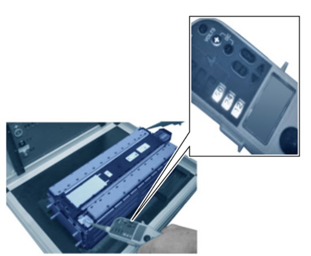

1.1 Вставить модуль элементов в VAS 6910 - модуль балансировки.
1.2 Проверить полярность модуля элементов.
Название: Проверка полярности модуля элементов.jpg

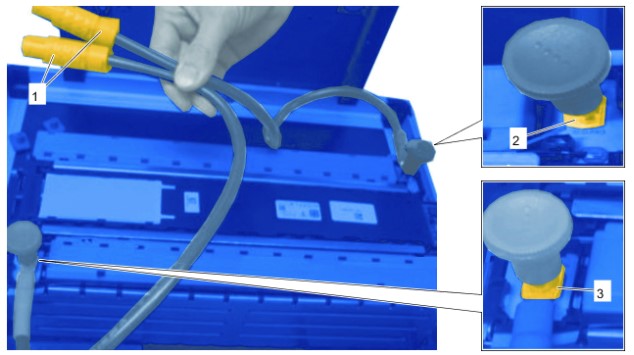

15.11.2021, 22:07   #3
1.3 Соединить красный -3- соединительный кабель с HV + модуля элементов.
1.4 Соединить красный -3- соединительный кабель с клеммой HV +VAS 6910 - модуля балансировки.
1.5 Соединить черный -2- соединительный кабель с HV - модуля элементов.
1.6 Соединить черный -2- соединительный кабель с клеммой HV -VAS 6910 - модуля балансировки.
Название: Подключение измерительного устройства.jpg

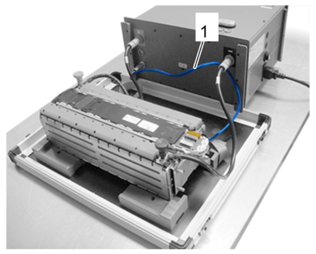

1.7 Соединительный кабель CAN специальный инструмент VAS 6910/13-1-1- сначала соединить при помощи VAS 691 011 - клещей с модулем элементов, а затем с VAS 6910 - модулем Balancer.
Название: Соединительный кабель CAN.jpg
