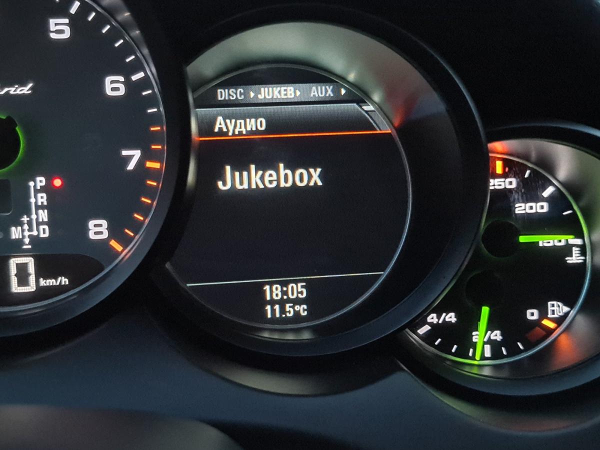

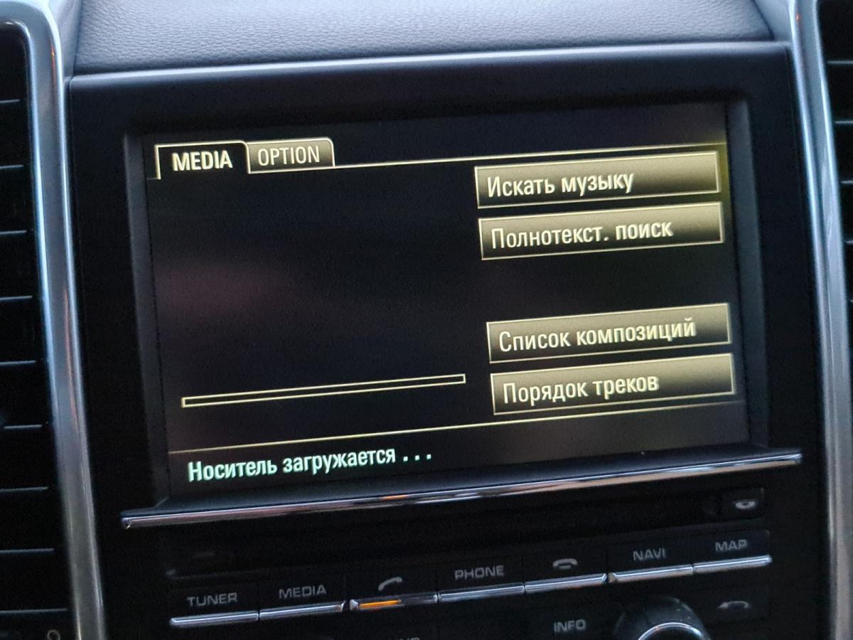

Добрый вечер.
Автомобиль 2016 Porsche Cayenne Plug-In.
Автомобиль простоял под навесом примерно месяц может быть чуть больше. Сегодня завёл, попробовал включить музыку и не включается Jukebox, Bluetooth и постоянно перезагружается PCM.
FM работает некоторое время и система опять самовольно пытается перезагрузится.
В чём может быть проблема?
Спасибо.

04.03.2021, 23:11   #2
Сообщение от Dimos Посмотреть сообщение
Добрый вечер.
Добрый вечер
Пишите сразу VIN
Напишите какая версия ПО PCM 3.1 (магнитола)
Одновременно нажать клавиши “INFO” и “SOURCE”. Отображается ли на дисплее спустя некоторое время системная версия?

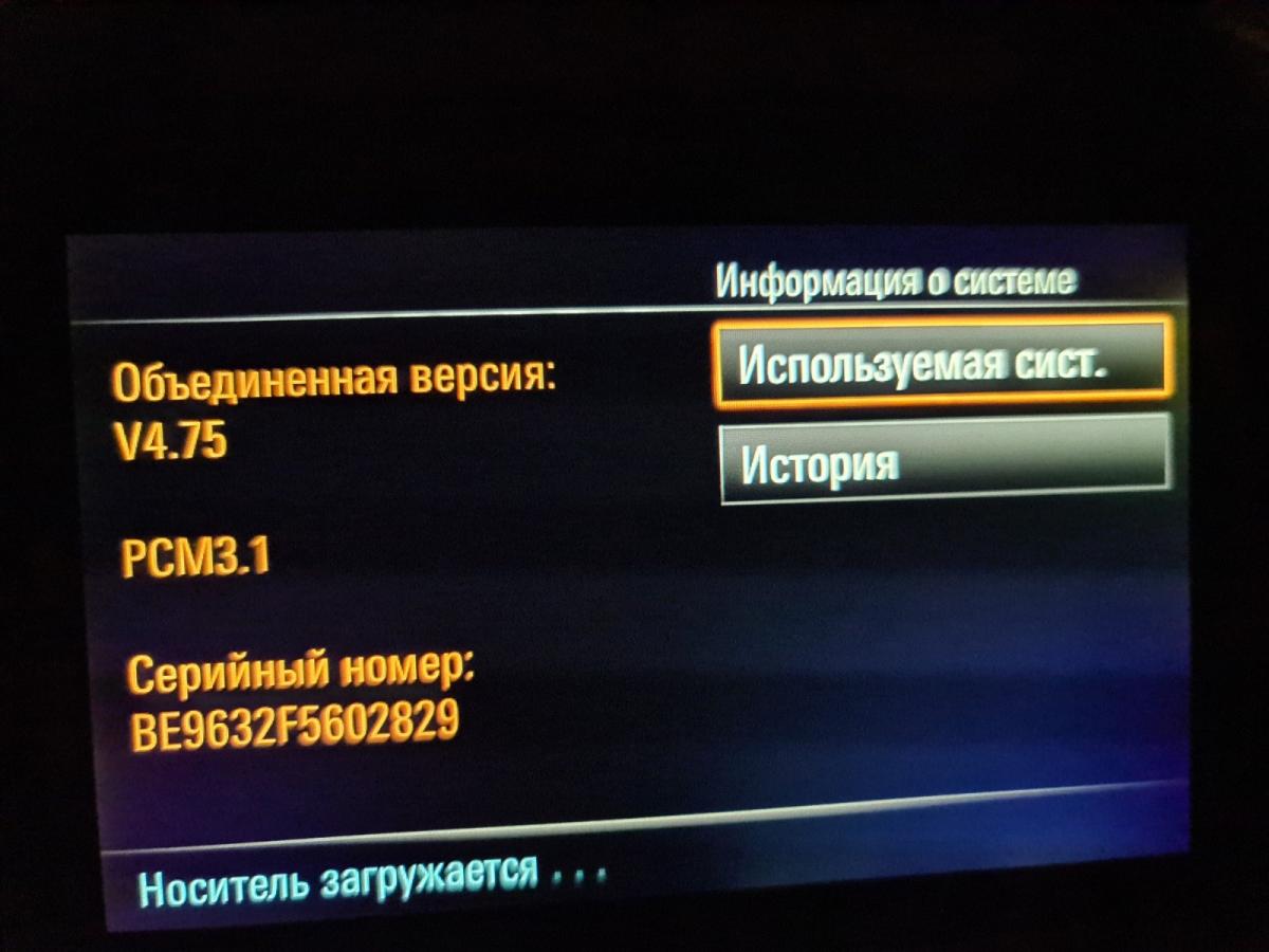

04.03.2021, 23:51   #3
Dimos
*VIN#WP1AE2A2XGLA58495
*PCM 3.1
*отображается
05.03.2021, 10:51   #4
Нужно обновить ПО PCM до версии 4.76
05.03.2021, 11:07   #5
Dimos
Подскажите пожалуйста как это правильно сделать?
05.03.2021, 19:14   #6
Через специальный сервисный диск с необходимым ПО. Он есть в специализированных сервисных центрах Porsche.
