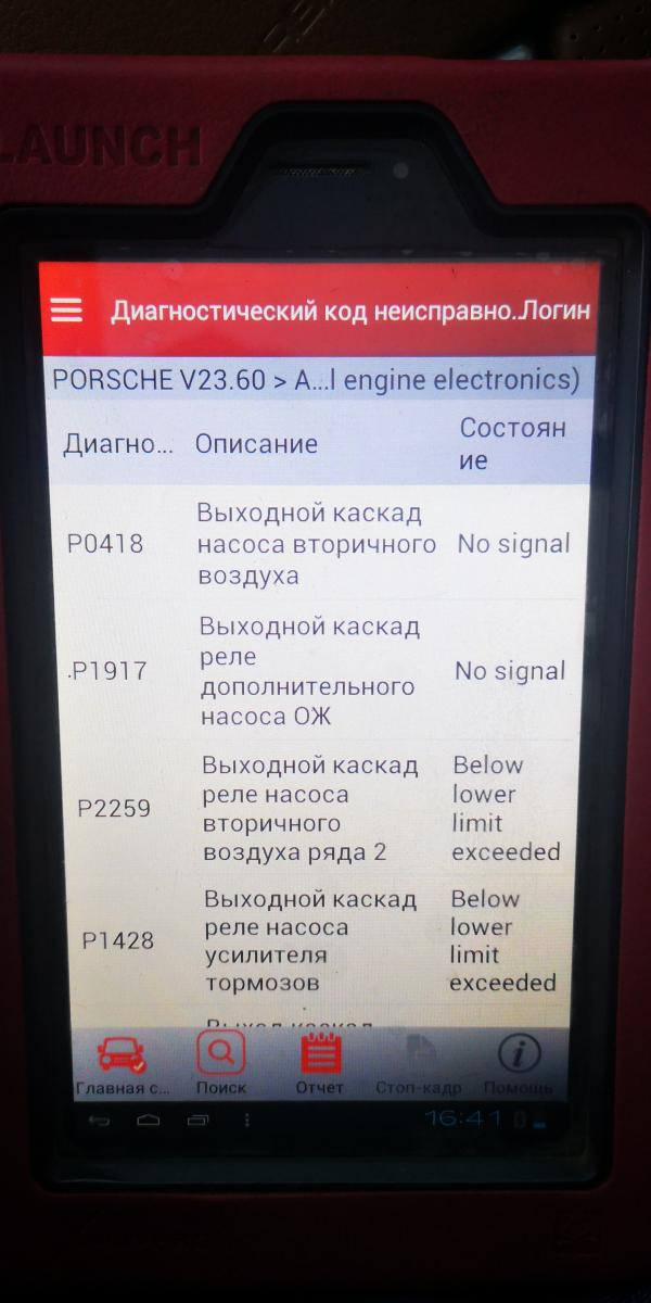

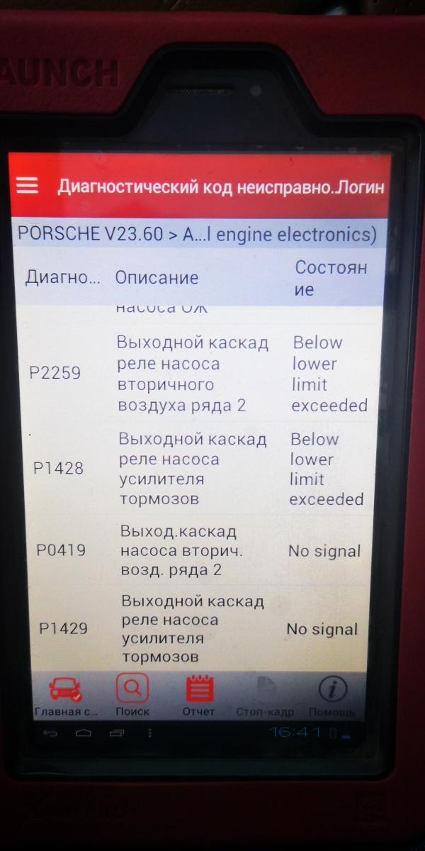

Доброго дня.
Подскажите где искать.
Ошибок никаких нет на приборке. Решил сделать диагностику.
Сканер по движку выдал несколько ошибок (на фото)
Я так понимаю, все они вращаются возле блока предохранителей/реле, что под капотом. Грешу на него.
Подскажите, куда смотреть. Механику или электрику. Как я понял почитав в интернете проблема не редкая. Но ответов внятных нет.
Специализированных сервисов в радиусе 500км нет
Машина cayenne 955 turbo 2006
WP1ZZZ9PZ6LA81652
Критичны ли данные неисправности?
И ещё вопросик.
Проверка показаний расходомеров воздуха - на заглушенном авто 0.1 и 0.1. На заведенном 1.1 и 1.2.
Почитав форум. Я понимаю что это совсем мертвые. Но авто работает нормально +/- и едет (я не знаю как он работать должен полностью исправным, владею не долго). Расход топлива адекватен.
Можно ли верить подобной диагностики (лаунч) или лучше проверить мультиметром?

Что проверено самостоятельно?
С простого начните, предохранители проверьте
Сообщение от Britishdriver Посмотреть сообщение
Исправлять нужно

12.11.2021, 13:47   #4
Использовать авто можно до устранения неисправностей? Не приведёт ли к дополнительным неисправностям?
Функциональные ограничения будут. Я бы проверил насос рециркуляции системы охлаждения двигателя и заменил предохранители
https://forum.cayservice.ru/showthre...679#post147679
https://forum.cayservice.ru/showthre...ighlight=P1917
https://forum.cayservice.ru/showthre...681#post147681
