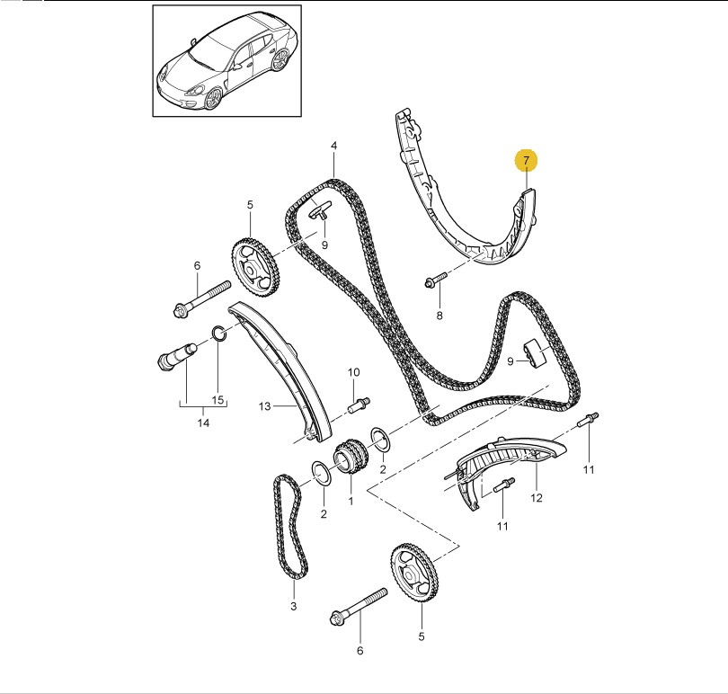

Нашли!
Сломался натяжитель центральный и изменил угол до 4,5
Спасибо большое за помощь!
12.10.2021, 22:06   #6
Сообщение от egoistxxx Посмотреть сообщение
Успокоитель?

14.10.2021, 19:08   #7
egoistxxx
Да успокоитель.
