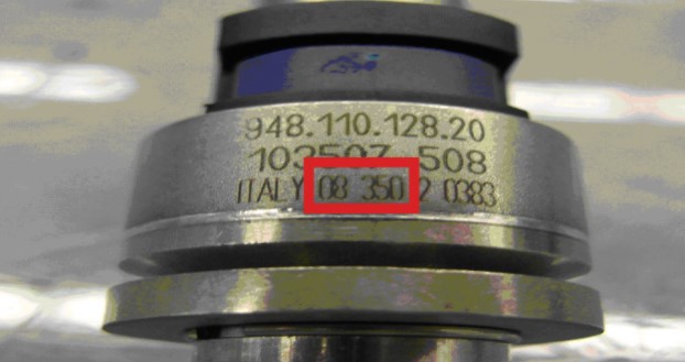

Действительно для: Модельный год 2010 (А)
ИНФОРМАЦИЯ
Обратить внимание также на сервисную акцию WA03 "Замена форсунок впрыска высокого давления", при этом особенно на номер запчасти форсунок впрыска высокого давления.
Акция \ WA03
Это относится к форсункам впрыска высокого давления следующих дат производства:
08 350
08 351
08 352
08 353
Название: Дата производства в красном прямоугольнике.jpg
