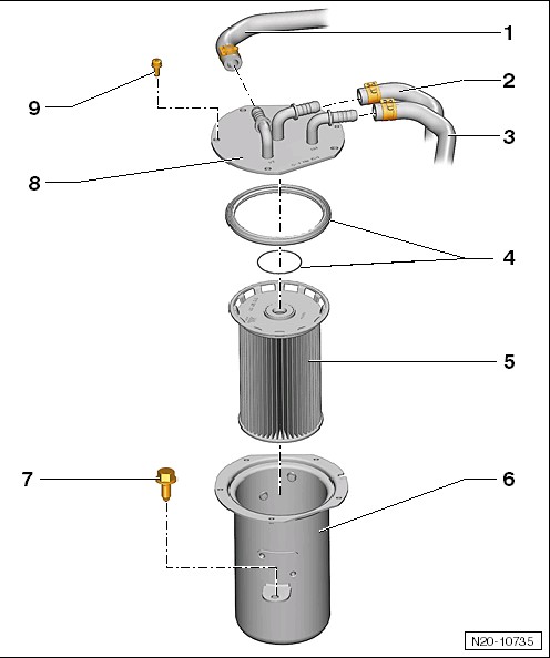

Детали и узлы топливного фильтра
1 - Напорная магистраль
от топливного бака
чёрная
проверить надёжность посадки
с меткой -VT- на крышке корпуса топливного фильтра
2 - Обратная магистраль
синяя или с синей маркировкой
от аккумулятора давления (топливной рампы)
с меткой -RM- на крышке корпуса топливного фильтра
3 - Напорная магистраль
чёрная
к насосу высокого давления
с меткой -VM- на крышке корпуса топливного фильтра
4 - Уплотнительное кольцо
заменить
5 - Топливный фильтр
соблюдать интервалы замены
учитывать монтажное положение
6 - Корпус топливного фильтра
7 - Винт
10 Нм
8 - Крышка
9 - Винт
8 Нм
