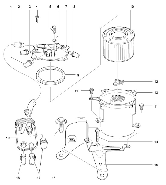

Обзор компонентов топливного фильтра
1 - Обратный топливопровод (от насоса высокого давления, синяя маркировка и маркировка RF на верхней части топливного фильтра)
2 - Обратный топливопровод (через охладитель топлива к топливному баку, синяя маркировка и маркировка RT на верхней части топливного фильтра)
3 - Подающий топливопровод (к насосу высокого давления, белая маркировка и маркировка VM на верхней части топливного фильтра)
4 - Крепежный винт → Момент затяжки: 10 Nm
5 - Запорный винт (для слива воды) → Момент затяжки: 5 Nm
6 - Уплотнительное кольцо (заменить)
7 - Верхняя часть топливного фильтра
8 - Подающий топливопровод (от топливного бака, белая маркировка и маркировка VF на верхней части топливного фильтра)
9 - Уплотнительное кольцо (заменить)
10 - Топливный фильтр
11 - Крепежный винт → Момент затяжки: 10 Nm
12 - Уплотнительное кольцо (заменить)
13 - Нижняя часть топливного фильтра
14 - Крепежный винт → Момент затяжки: 8 Nm
15 - Держатель (для топливного фильтра и охладителя топлива)
16 - Крепежный винт (заменить) → Предварительная затяжка: 50 Nm → Угол затяжки: 90°
17 - Шланги ОЖ (подающий и обратный шланг)
18 - Обратный топливопровод (к топливному баку, синяя маркировка)
19 - Охладитель топлива

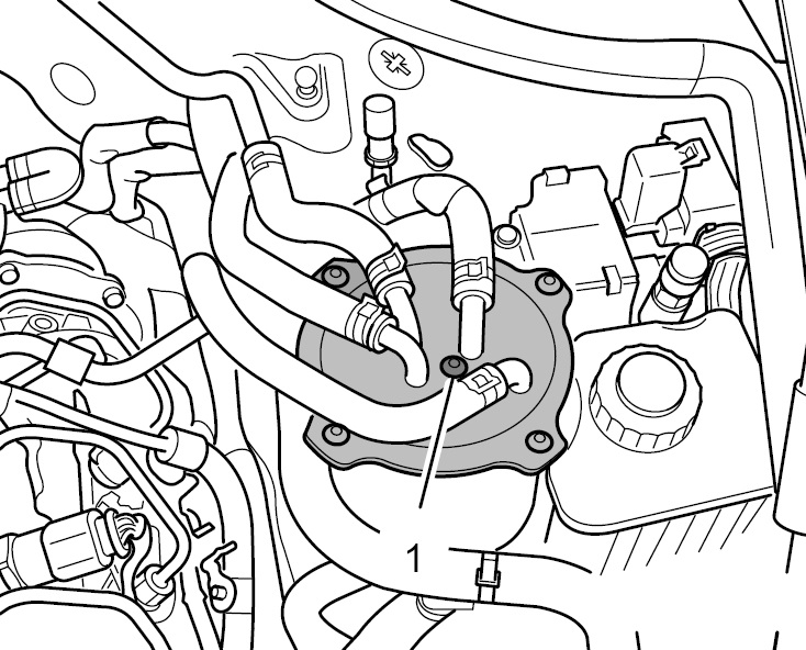

1. Вывернуть запорный винт -1- для откачки воды.
2. Вставьте шланг устройства для откачки дизельного топлива VAS 5226 WE 1334 с подходящим адаптером в отверстие для откачки воды.
3. Откачайте с помощью устройства для откачки дизельного топлива примерно 100 мл дизельного топлива.
4. Замените уплотнительное кольцо запорного винта -1- для откачки воды и затяните запорный винт -1- для откачки воды. → Момент затяжки: 5 Nm

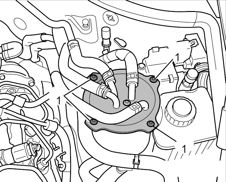

5. Выверните крепежные винты -1- .
6. Поднимите верхнюю часть топливного фильтра -1- с подключенными топливопроводами.
7. Снимите старое уплотнение -2- с верхней части топливного фильтра -1- .

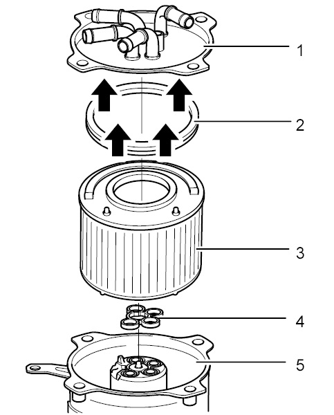

8. Выньте фильтрующий элемент топливного фильтра -4- на монтажной скобе -3- из нижней части топливного фильтра.

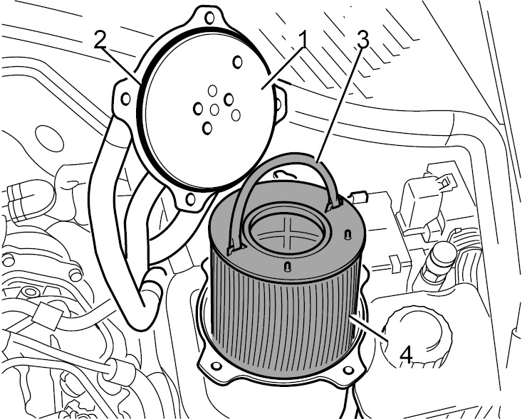

1. Вставить новый фильтрующий элемент топливного фильтра -3- в нижнюю часть топливного фильтра -5- до упора с небольшим поворотом.
2. Вставить новые уплотнения -4- в нижнюю часть топливного фильтра -5- .
3. Установить новое уплотнение -2- на верхнюю часть топливного фильтра -стрелки- . Уплотнение -2- должно прилегать к верхней части топливного фильтра -1- заподлицо.

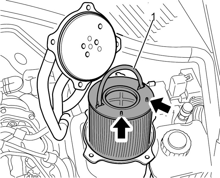

4. Положить монтажную скобу -1- фильтрующего элемента топливного фильтра в направлении распорных язычков -стрелки- .

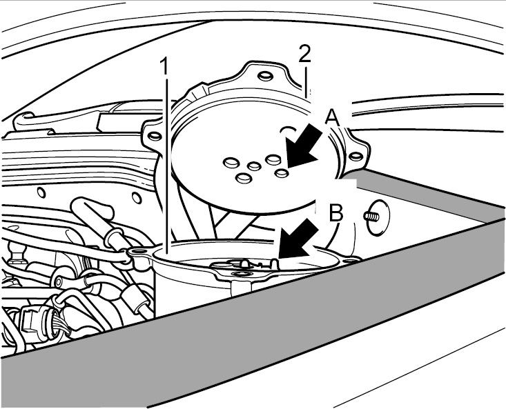

Обратите внимание на правильное монтажное положение верхней части топливного фильтра -2- по отношению к нижней части топливного фильтра -1-. Средний центрирующий элемент -стрелка A- и боковой центрирующий элемент -стрелка B- должны совпадать.
5. Установить верхнюю часть топливного фильтра -2- с уплотнением на нижнюю часть топливного фильтра -1- и наживить крепежные винты прим. на один оборот.
6. Затяните крепежные винты -1- попеременно крест-накрест. → Момент затяжки: 10 Nm
