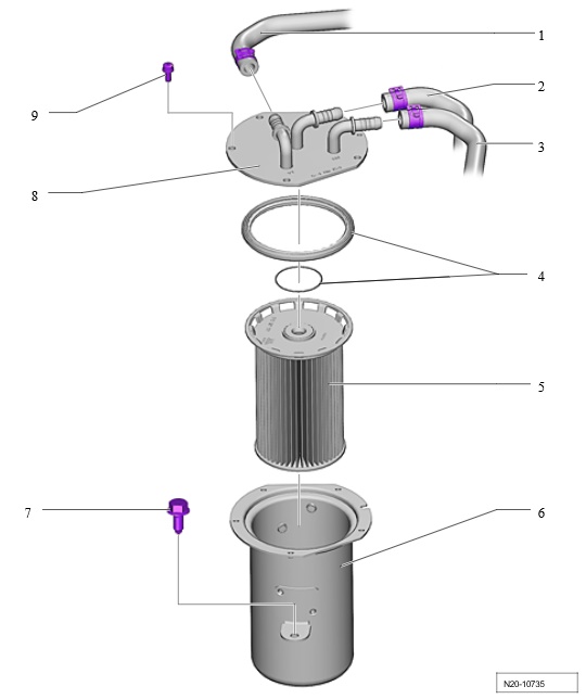

Обзор компонентов топливного фильтра
1 - Подающий трубопровод VT
2 - Обратный трубопровод RM
3 - Подающий трубопровод VM
4 - Недоступно отдельно, только в сочетании с топливным фильтром
5 - Топливный фильтр, с уплотнительным кольцом круглого сечения
6 - Корпус топливного фильтра
7 - Винт → Момент затяжки: 10 Nm
8 - Крышка
9 - Винт → Момент затяжки: 5 Nm

Название: Обзор компонентов топливного фильтра.jpg
