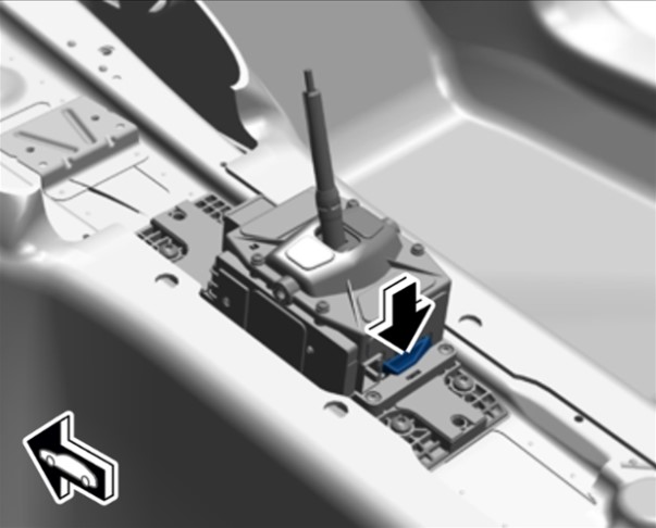

Информация
Механизм аварийной разблокировки кронштейна селектора
Название: Кнопка кронштейна селектора.jpg

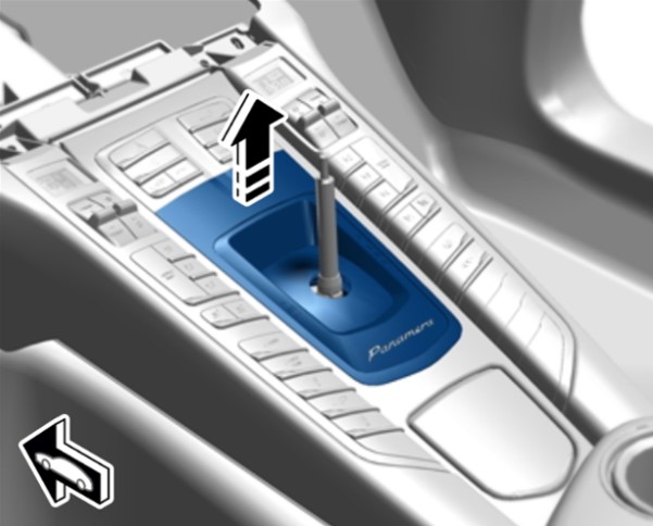

19.08.2021, 19:05   #2
1 Снять рукоятку селектора. https://forum.cayservice.ru/showthre...669#post145669
2 Снять накладку.
Название: Накладка под рукояткой селектора.jpg
19.08.2021, 19:06   #3
3 Тонкой отверткой слегка отжать кнопку аварийной разблокировки -стрелка- вниз и удерживать нажатой.
Название: Кнопка аварийной разблокировки.jpg
19.08.2021, 19:07   #4
4 Отжать элемент разблокировки на кронштейне селектора -стрелка сверху- вниз и извлечь селектор -стрелка снизу- назад.
Название: Разблокировка кронштейна селектора.jpg
