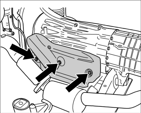

Предварительные работы: трос селектора
1. Снять рукоятку селектора.
2. Снять защиту двигателя.
Регулировка тяги селектора
Регулировка троса рычага селектора

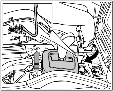

1. Оттянуть фиксатор (пластиковый штифт) вверх и установить рычаг селектора в положение P.

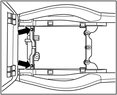

2. Снять накладку центральной консоли. Для этого вывернуть два винта -стрелки- , отсоединить разъем -лупа- , поднять накладку сзади и извлечь ее.
3. Снять накладку селектора с помощью специнструмента разблокировочный крюк 9713. Для этого работая спереди зацепить за разблокировочную проушину -лупа- слева и справа и нажать наружу. При это слегка потянуть накладку вверх.
4. Аналогичным образом разблокировать задние деблокирующие язычки.

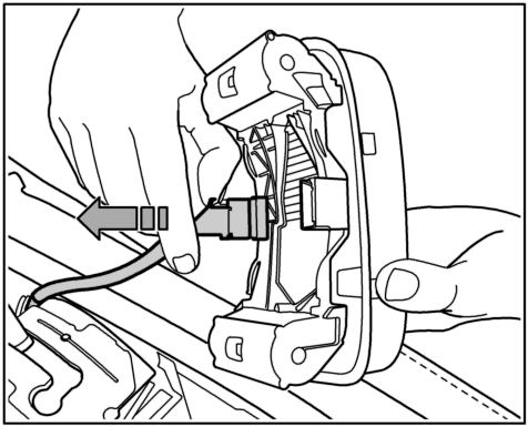

5. Снять облицовку рычага селектора и отсоединить разъем.
6. Снять поперечину центральной консоли -стрелки- .

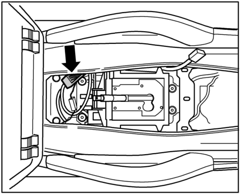

7. Отсоединить электрические разъемы -стрелка- .
8. Вывернуть резьбовое соединение кронштейна селектора -стрелки- .

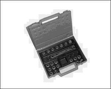

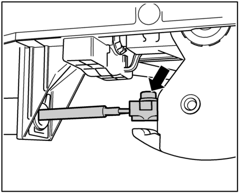

9. Отвернуть резьбовое соединение троса рычага селектора на кронштейне селектора -стрелка- с помощью инструмента специальные вставки Mod. AB Nr.170.
10. Установить рычаг КПП в положение P (самое высокое положение).
11. Ввернуть резьбовое соединение троса рычага селектора на кронштейне селектора -стрелка- с помощью инструмента специальные вставки Mod. AB Nr.170 и принадлежность для динамометрического ключа: открытый торцовый накидной ключ размером 13 + адаптер Nr.98-1. → Момент затяжки: 10 Nm
12. Ввернуть резьбовое соединение кронштейна селектора -стрелки- . → Момент затяжки: 6 Nm
13. Подсоединить электрический разъем -стрелка- на кронштейне селектора.
14. Установить поперечину центральной консоли -стрелки- .
15. Подключить кабельный разъем на нижнем элементе облицовки рычага селектора.
16. Установить накладку селектора. При этом следить за тем, чтобы жгут проводов -направление стрелки- не защемился в кронштейне селектора.
17. Подсоединить кабельное соединение на нижней стороне -лупа- накладки центральной консоли.
18. Вставить накладку центральной консоли спереди и откинуть ее назад. Ввернуть два винта -стрелки справа- .
19. Функциональная проверка привода селектора:
Автомобиль может тронуться с места?
Функционируют все настройки рычага селектора?
Дополнительные работы: трос селектора
1. Установить защиту двигателя.
2. Установить рукоятку селектора.
