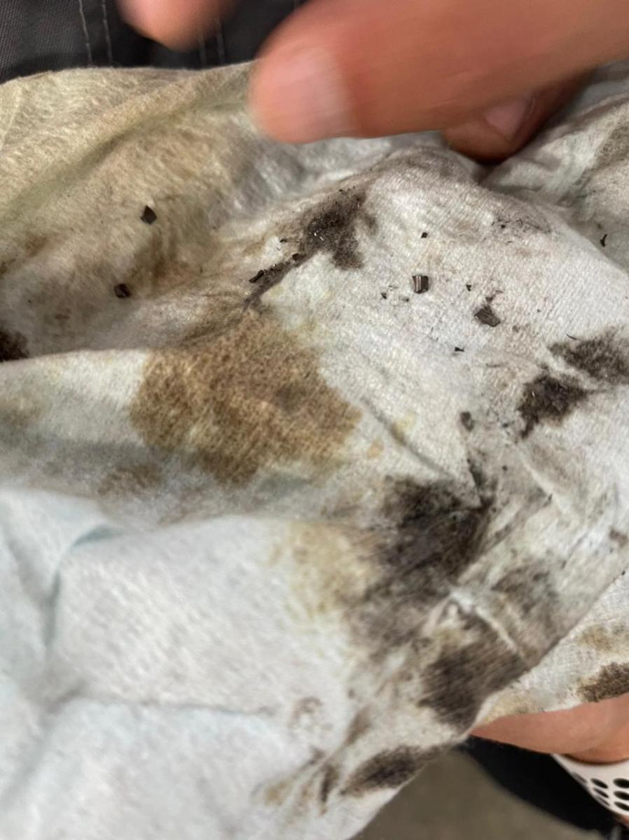

На поддоне мелкие куски металлической крошки (не аллюм., магнитится). И немного бронзовой
В понед снимаем плиту поддона, и переднюю крышку с клапанной

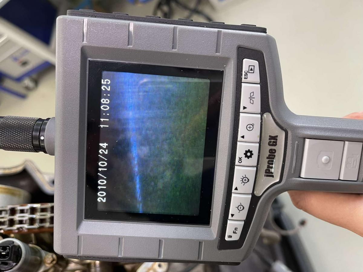

1 провели эндоскопию всех цилиндров - без задиров, небольшие риски

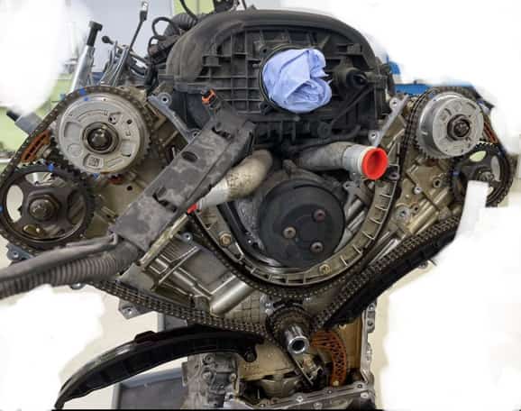

2. Сняли переднюю крышку- отсутствует 1 болт на фазовращателе. Разрушений цепи-успокоителей и чего-либо другого по грм нет, в масляном фильтре стружки нет
Далее надо разбирать низ и масляный насос. Нужен мануал

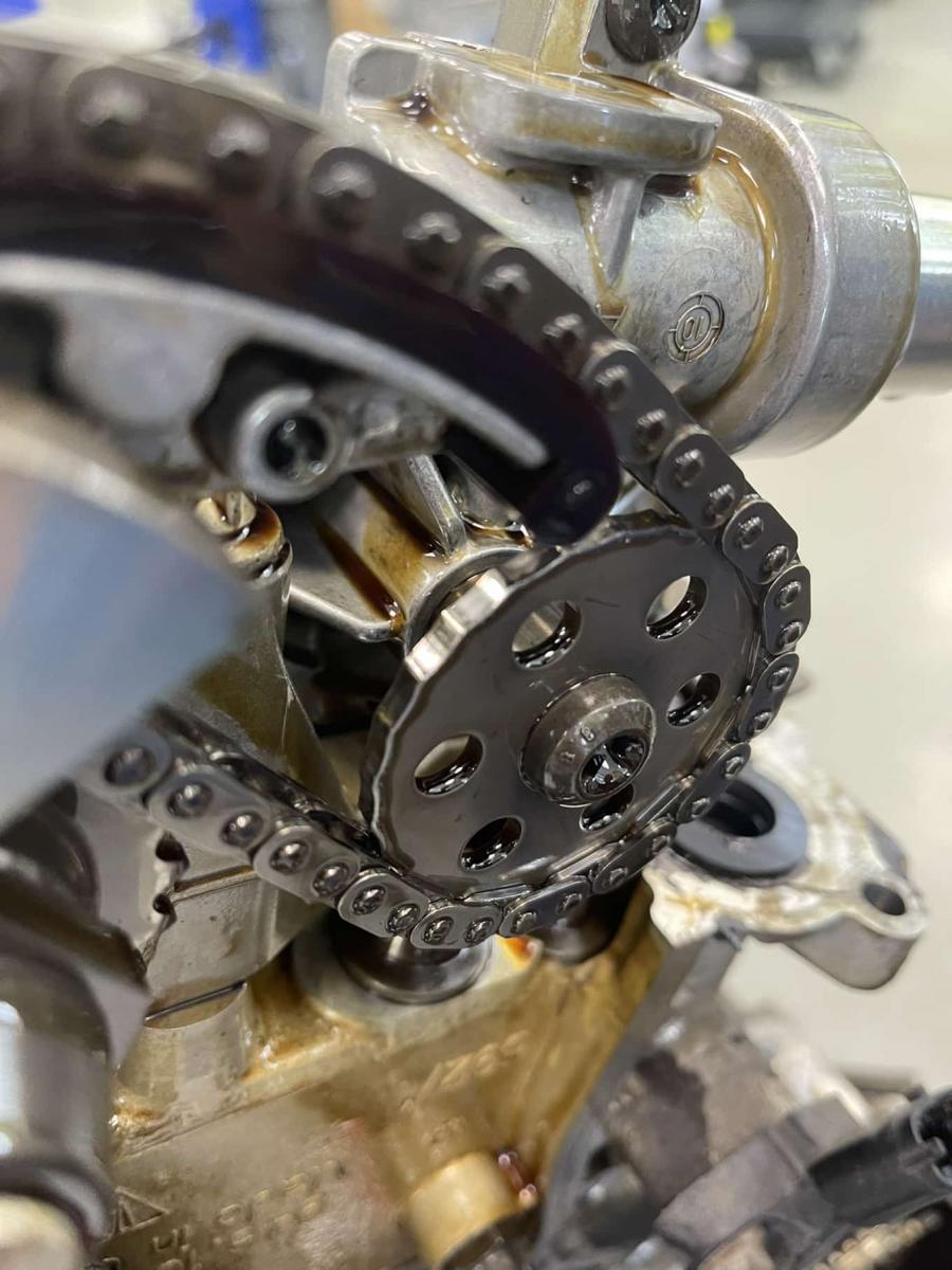

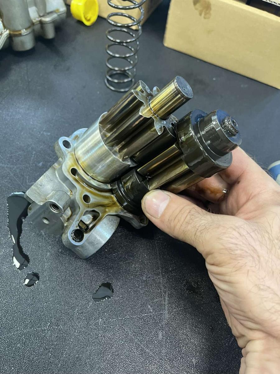

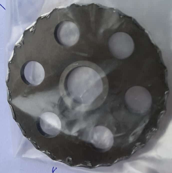

После вскрытия установлено, что срезало зубья шестерни масляного насоса (см фото)
Разобран сам насос- без повреждений
Проверены цилиндры и поршня- без нареканий и задиров
Цепь поменяна на новую, как и шестерня.
Причина из серии - no trouble found или хз, но все рабочее)
Надеюсь всем будет полезно. У кого были такие случаи - отписывайтесь.
