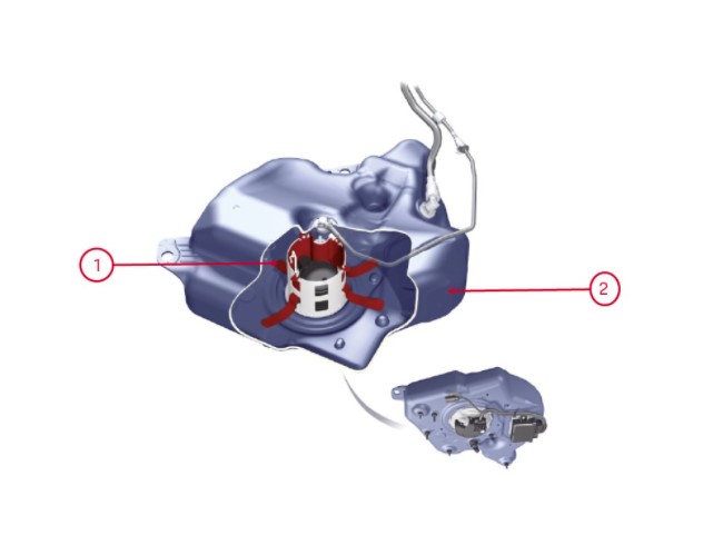

Бак восстановителя с насосом
1 Питательный бачок с насосом для восстановителя
2 Бак восстановителя
Отображенный питательный бачок имеет насос для восстановителя и включает внутри датчики температуры восстановителя, давления восстановителя, уровня заполнения и нагрева для системы восстановителя. В наружной зоне питательного бачка имеется точка для подключения дозирующей линии с подогревом к форсунке с водяным охлаждением для восстановителя, а также соединительный штекер для электрических соединений.
