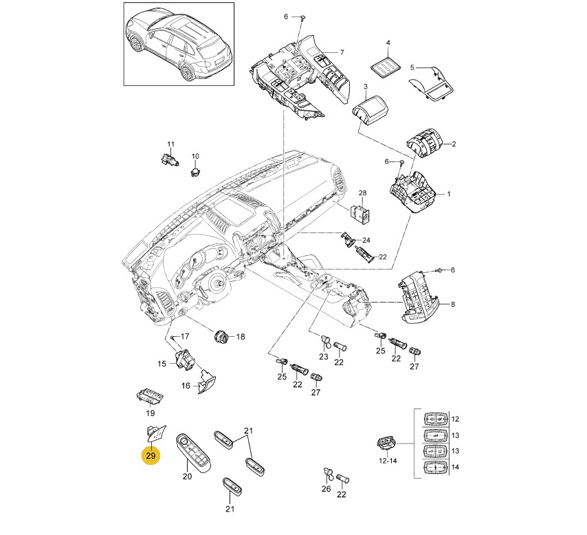

Кнопки ЦЗ сейчас установлены в машине? Сделайте фото того что сейчас установлено.
