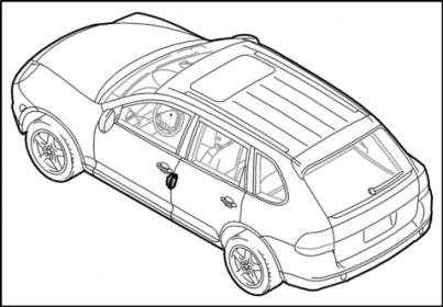

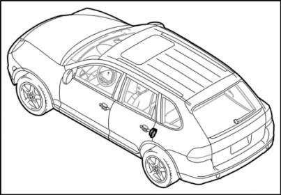

все концевики в эл. замке двери...как правило проблема замка двери той, которая показывает, что открыта...короче говоря замена замка двери в сборе.
