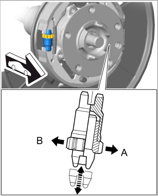

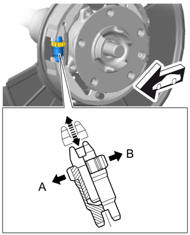

17.05.2021, 15:10   #4
Регулировочная величина = номинальная величина - фактическая величина (номинальная величина минус фактическая величина)
A – ЗАТЯЖКА;
B – ОСЛАБЛЕНИЕ

17.05.2021, 15:20   #5
Контрольное значение 0,15 mm
1 щелчку на регулировочном устройстве
17.05.2021, 15:20   #6
Информация
Рассчитанное значение в положительной области означает что регулировочное устройство должно быть провернуто в направлении A - ОСЛАБЛЕНИЕ.
Рассчитанное значение в отрицательное области означает что регулировочное устройство должно быть провернуто в направлении B - ЗАТЯЖКА.
Пример:
Действительный размер: 2,6 мм
Номинальный размер: 2,0 мм (+/- 0,3 мм)
Регулировочный размер = Номинальный размер - Действительный размер
Регулировочный размер = 2,0 мм - 2,6 мм
Регулировочный размер = - 0,6 мм
- 0,6 мм: 0,15 мм = - 4 щелчка (0,15 мм соответствует одному щелчку!)
Регулировочный размер = - 0,6 мм: это означает слишком большой зазор и регулировочное устройство необходимо переместить в направлении B – ЗАТЯЖКА.
