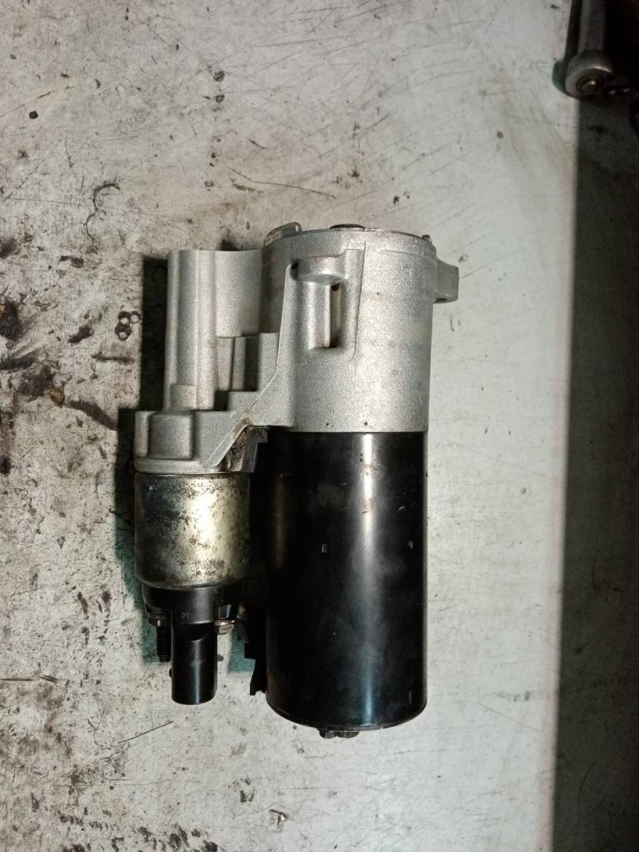

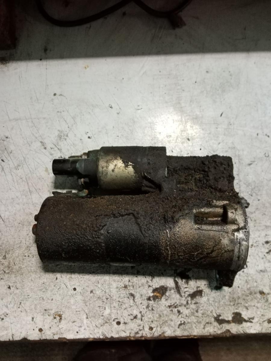

26.03.2021, 06:46   #10
Mr.G
Аватар для Mr.G
Вот что было со стартером...
До и после
ID:	41732   Нажмите на изображение для увеличения
