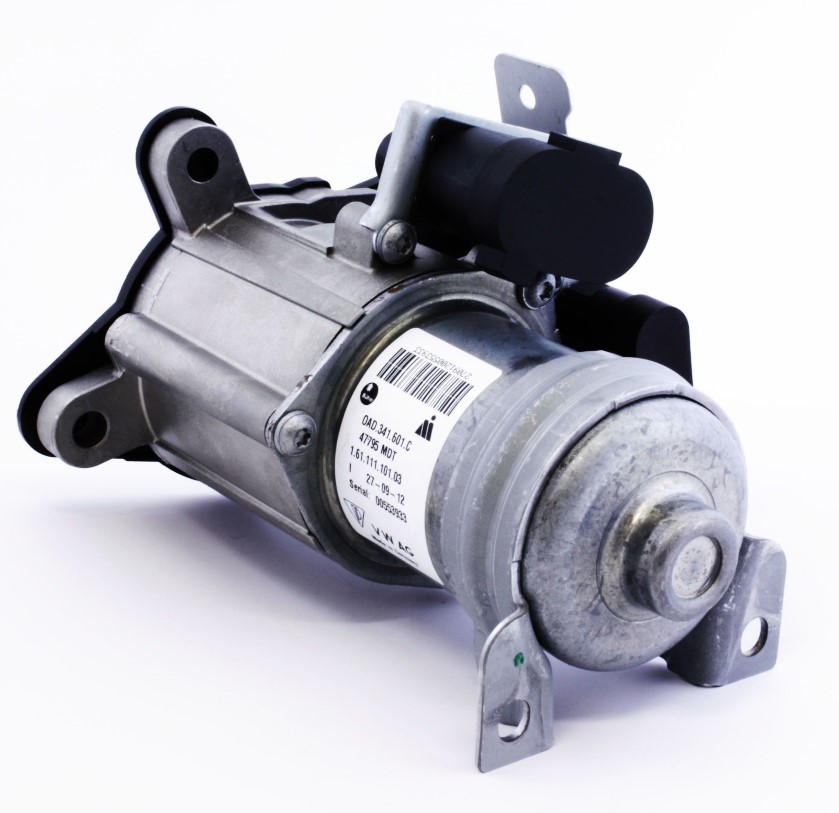

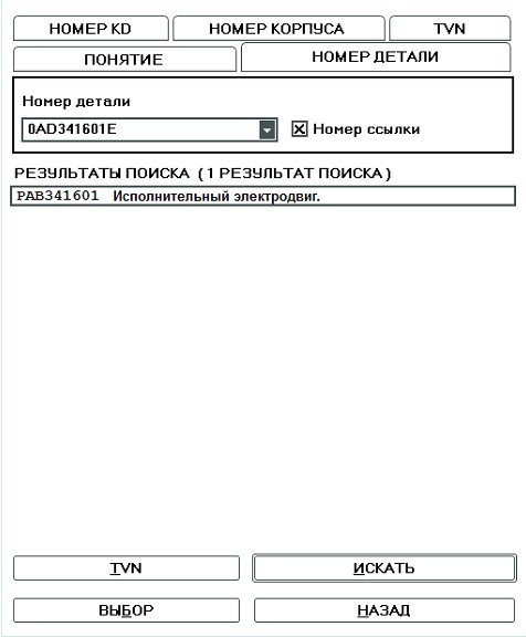

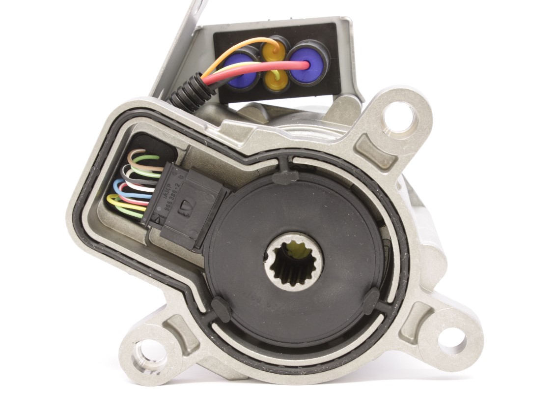

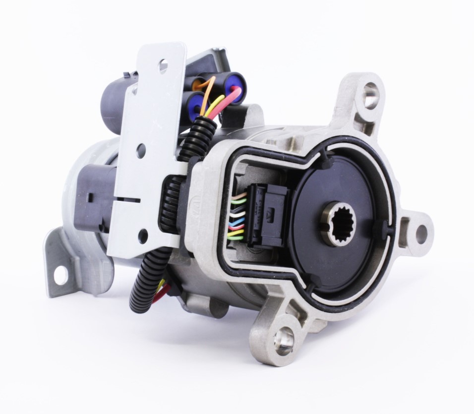

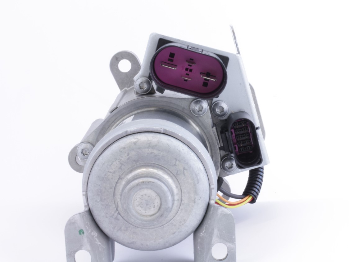

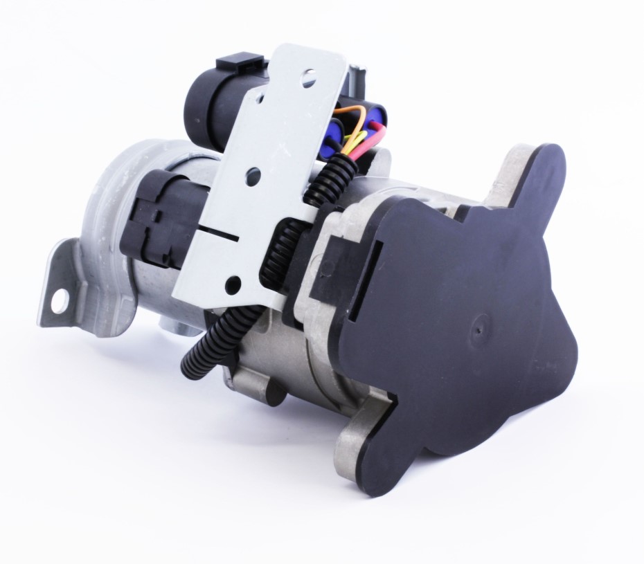

26.02.2021, 22:05   #5
Сообщение от Асет Посмотреть сообщение
попросить их снова провести удаление ошибок?
Делать нужно все без исключений и последовательно по документу, тогда получите результат диагностики
нашел б/у сервоприводы есть 2 варианта: глобал и ВАГ. ВАГ дороже. что выбрать?
VAG
попадается только пока такой номер 0AD 341601А или B Серводвигатель раздаточной коробки
Это все старого образца, их лучше не покупать чтобы деньги не выкидывать зря
надо именно искать PAB 341601 ?!
В идеале конечно его
PAB 341601 они только новые, чтото по просторам интернета только новые попадаются с мин ценой 70 000 руб.
0AD341601E его можете поставить как вариант
