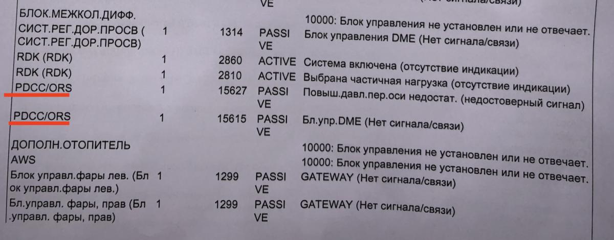

В блоке управления пневмоподвеской и системы PDCC какие неисправности зафиксированы?
20.12.2020, 20:37   #3
meloman
прикрепил

Система PDCC герметична?
Какое ПО блока управления PDCC?
Как проверить герметичность? Чисто визуально слабо мокрит давно уже. Но чтоб что-то капало или бежало такого нет. Защита сухая
А ПО проверить через повис только?

Сообщение от meloman Посмотреть сообщение
Уровень в бачке в норме?
Системные тесты проходит?
Да
