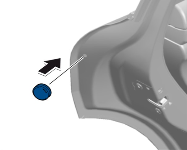

1 Снять крышку.
Название: Снятие накладки.jpg

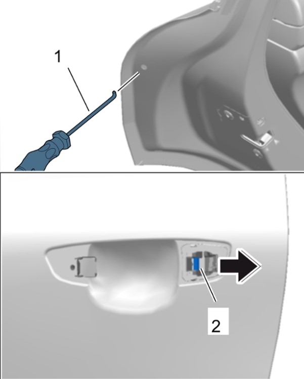

07.12.2020, 22:22   #2
2 Ввести T10389 - монтажный инструмент-1- в заднюю дверь и потянуть фиксирующую скобу -2- назад.
Название: Разблокирование фиксирующей скобы.jpg

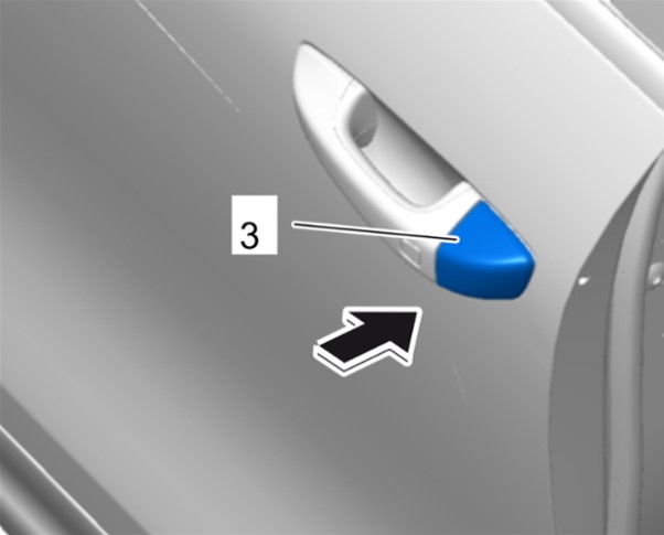

07.12.2020, 22:24   #3
3 Разблокировать накладку ручки задней двери -3- наружу.
Название: Разблокирование накладки ручки двери.jpg

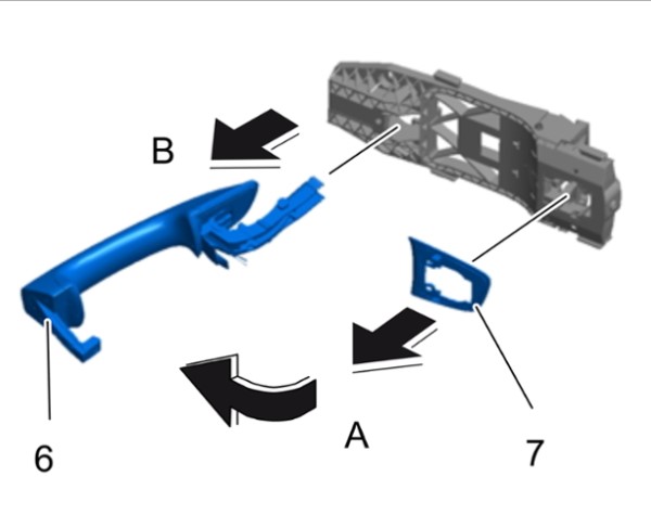

07.12.2020, 22:25   #4
4 Снять ручку задней двери.
4.1 Отцепить ручку задней двери -6--B- и наклонить ее на 90° -A-.
4.2 Извлечь резиновую подкладку -7- и ручку задней двери -6-.
Название: Демонтаж ручки задней двери.jpg

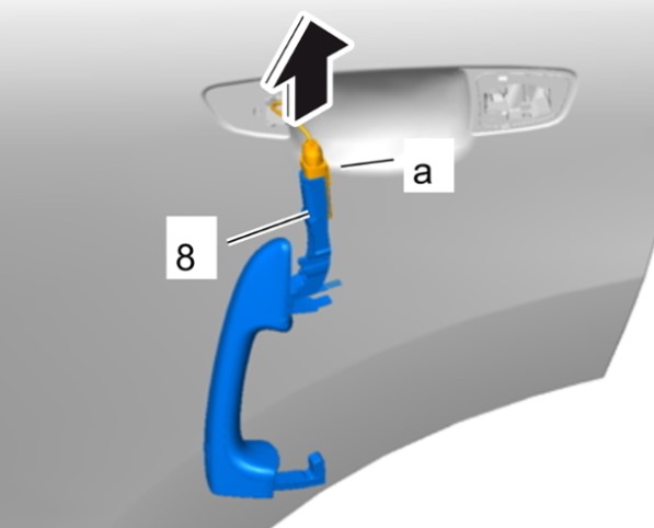

5 Автомобили с Kessy: разблокировать электрический разъем для Kessy -8--a- и отсоединить его.
Название: Отсоединение разъема для Kessy.jpg

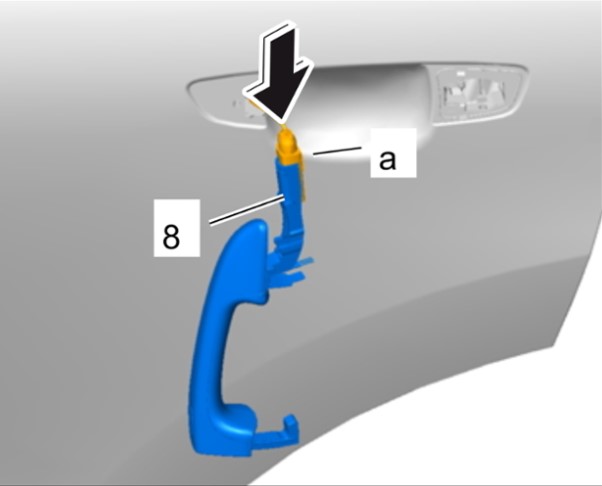

Монтаж ручки задней двери
1 Автомобили с Kessy: подсоединить и заблокировать электрический разъем для Kessy -8--a-.
Название: Подсоединение разъема для Kessy.jpg

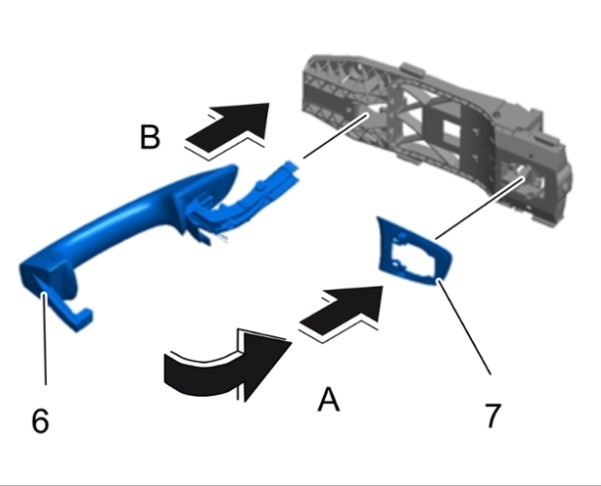

07.12.2020, 22:28   #7
2 Установить ручку задней двери.
2.1 Расположить резиновую подкладку -6-.
2.2 Зацепить ручку задней двери -B- и наклонить ее на 90° внутрь -A-.
2.3 Следить за тем, чтобы при монтаже резиновая кромка была расположена правильно.
Название: Введение ручки передней двери со стороны водителя.jpg

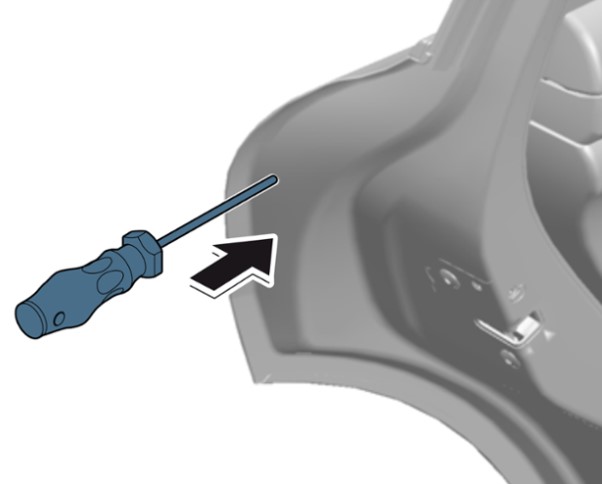

07.12.2020, 22:30   #9
4 Заблокировать опорную скобу с помощью тупого инструмента (например, Torx 30).
Название: Блокирование опорной скобы.jpg
