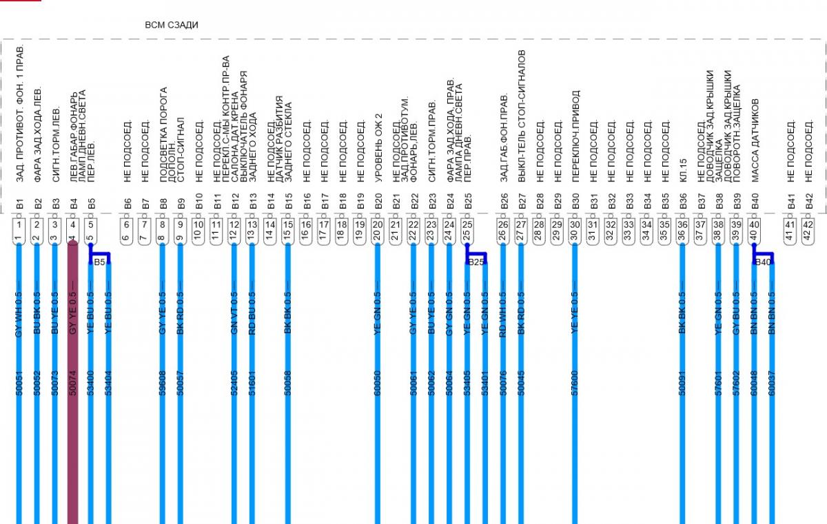

Проверяйте проводку от блока управления задней части кузова до самого фонаря. Если все в порядке с проводкой, ставьте заведомо рабочий блок управления задней части кузова для проверки.

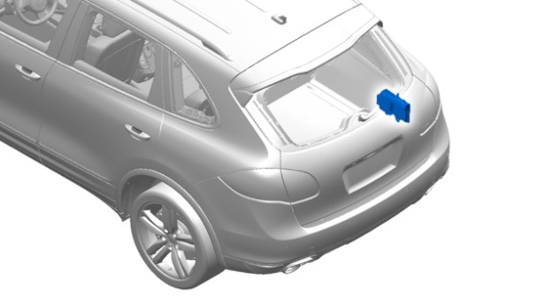

Подскажите пожалуйста где стоит это блок управления?
23.11.2020, 10:59   #4
Сообщение от yurasha1987 Посмотреть сообщение
Место установки блока управления электроники задней части кузова...
Название: Место установки блока управления.jpg
