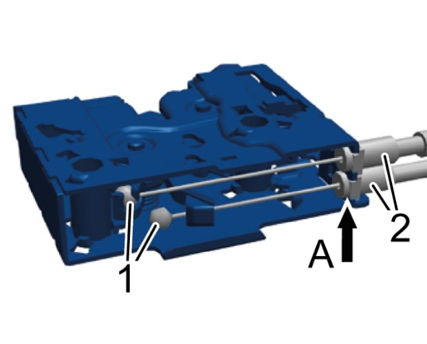

При рекламации клиента проверить следующее:
Проверить правильность монтажа -стрелка A- тяги замка передней крышки -2- в замке передней крышки слева и справа.
Проверить микровыключатель в замке передней крышки слева и справа на наличие повреждений.

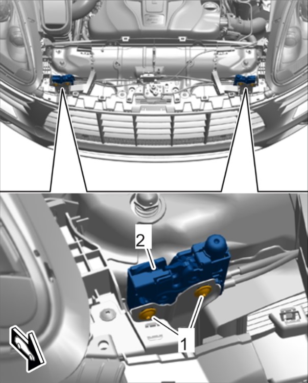

17.09.2020, 15:18   #3
Проверка тяги замка передней крышки
Порядок действий:
1 Снять накладку передней замковой панели.https://forum.cayservice.ru/showthre...B5%D0%B4%D0%B8
2 Проверить, правильно ли закреплена тяга замка передней крышки -2- в замке передней крышки слева и справа -стрелка A-:
2.1 Если тяга замка передней крышки -2- правильно закреплена в замке передней крышки слева и справа -стрелка A-:
⇒ неисправность вызвана другой причиной. Локализовать и устранить причину неисправности.
2.1.1 При необходимости установить накладку замковой панели спереди.
Конец мероприятия.
