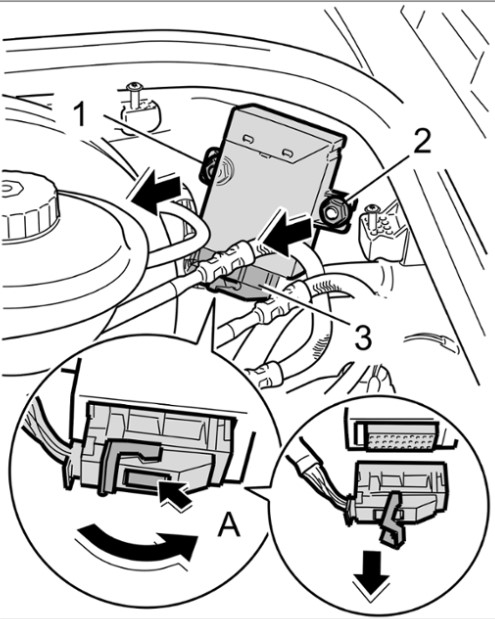

01.09.2020, 15:48   #4
Блок управления расположен в багажном отсеке рядом с усилителем тормозов.
Визуально осматривали?

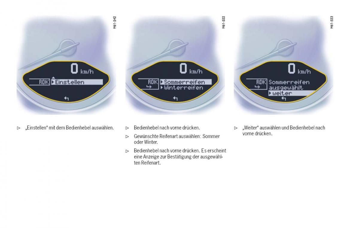

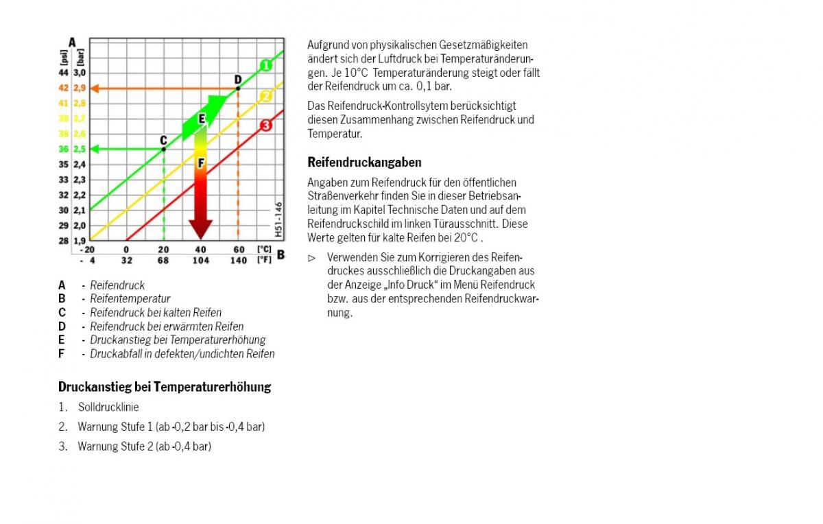

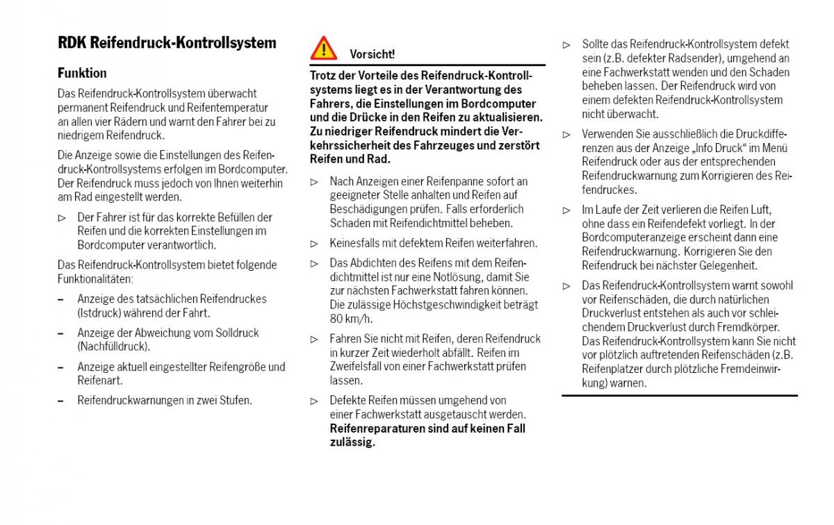

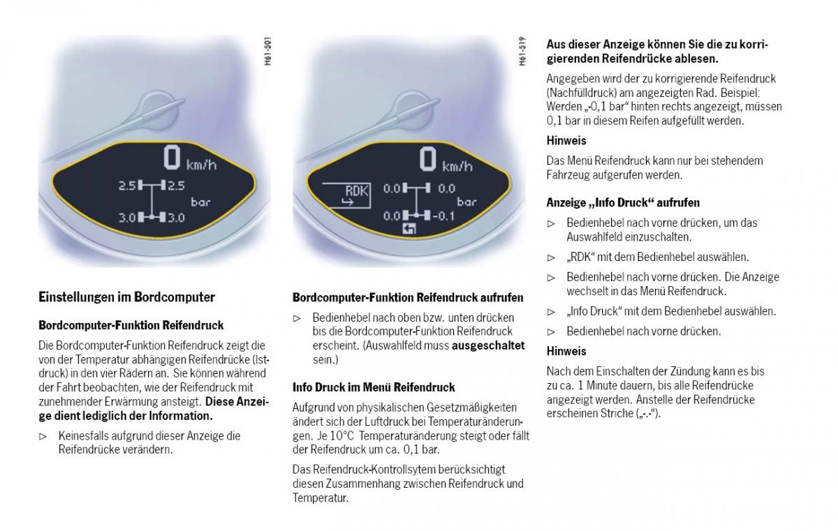

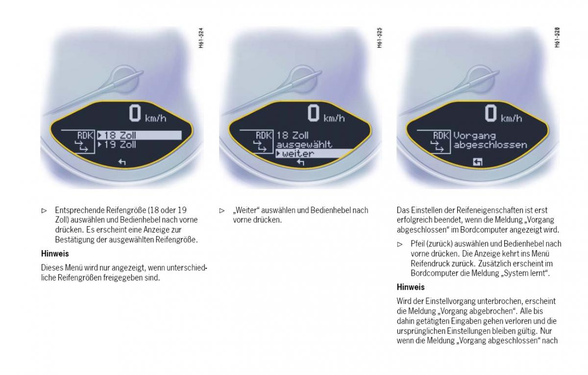

Нет связи вообще. На обучение ставить через комбинацию приборов
01.09.2020, 18:45   #7
Mechanik
можете помочь с инфой , как обучить через комбинацию приборов ??
01.09.2020, 20:52   #8
Сообщение от Mechanik Посмотреть сообщение

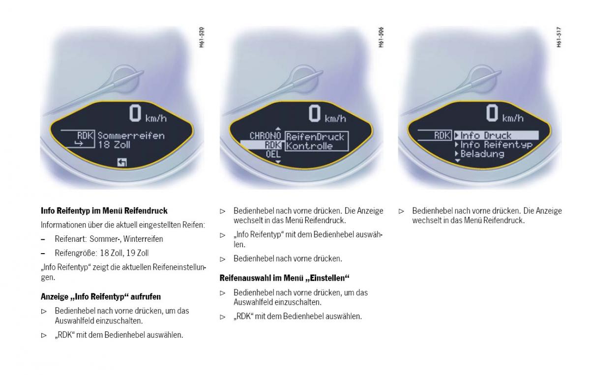

Через меню комбинации приборов...
ID:	34394   Нажмите на изображение для увеличения
ID:	34395   Нажмите на изображение для увеличения
ID:	34396   Нажмите на изображение для увеличения
ID:	34397   Нажмите на изображение для увеличения
ID:	34399   Нажмите на изображение для увеличения
ID:	34400   Нажмите на изображение для увеличения
ID:	34401   Нажмите на изображение для увеличения
28.04.2021, 22:11   #9
Viktor-amg
[QUOTE=Владимир Маркин;136175]Через меню комбинации приборов...[/QUOTE
На 911(977) 2008 как то странно ведут себя датчики давления шин
Правая сторона все видит
А левая нет
Прогорал через приборку обнулить
Обучить
Не хочет
Поменял местами передние колёса
Ничего не изменилось
Правая цифры как и были
По левой прочерки
28.04.2021, 22:20   #10
Сообщение от Viktor-amg Посмотреть сообщение
На 911(977) 2008
VIN?
А левая нет
Обучить
Не хочет
По левой прочерки
По инструкции внимательно нужно снова поставить на обучение и проверить. Если не будет реакции, нужно проверять остаточный срок службы датчиков давления в колесах через PIWIS.
