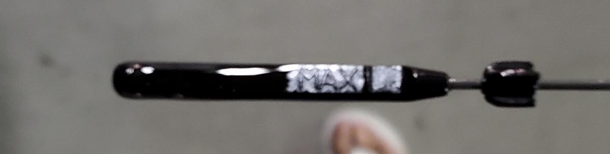

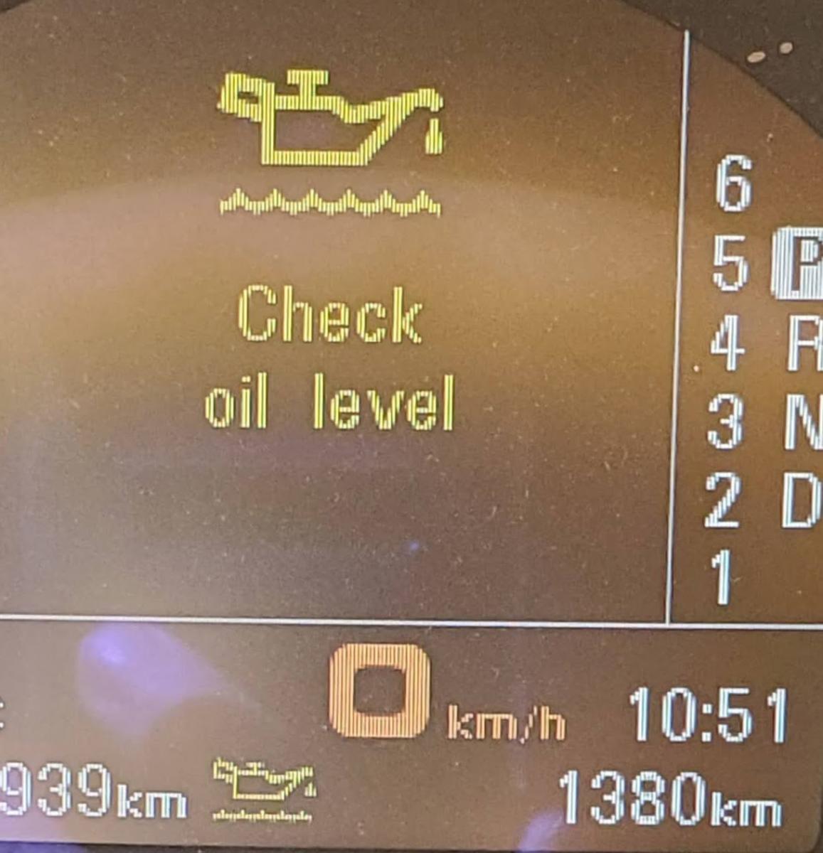

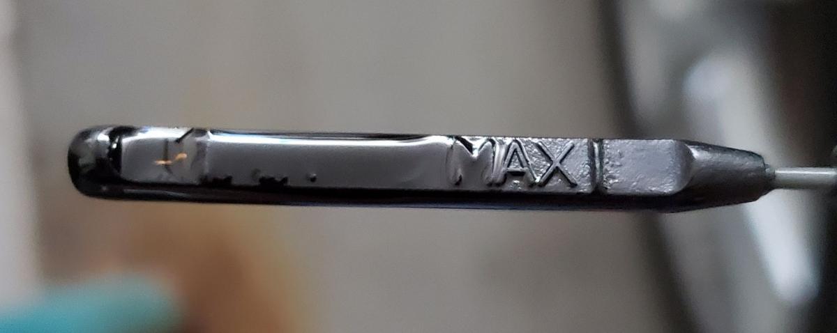

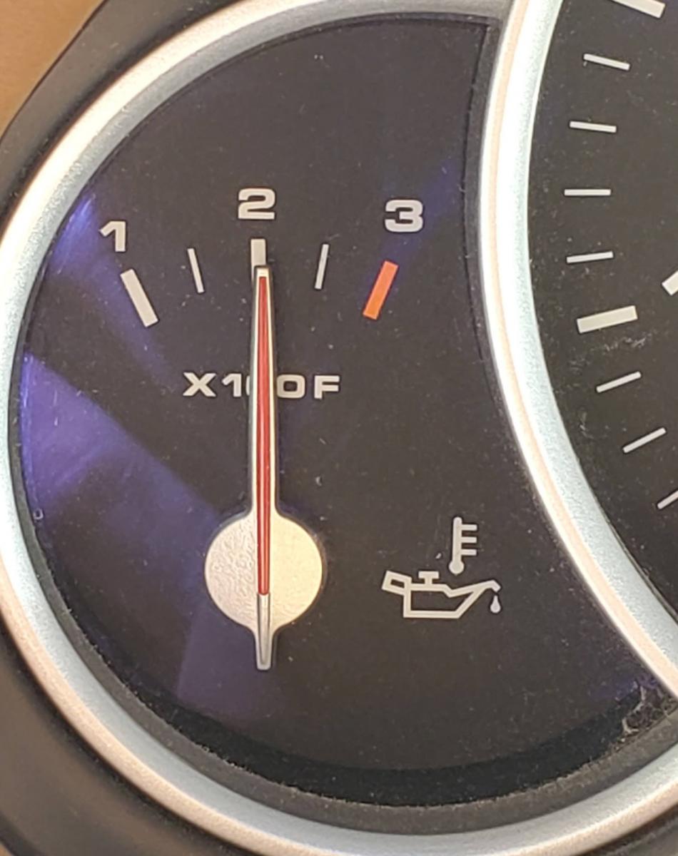

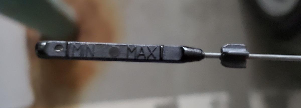

во время движения на дисплее загорелся индикатор Check Oil Level:
Остановился. Ровная поверхность (бетонный подземный паркинг). Температура масла рабочая. Дал маслу стечь 15 минут:
Механический щуп показывают уровень масла ближе к МАХ:
Дал машине отстоятся день. Замерял на холодную. Всё равно ближе к МАХ (как и положено, ниже уровня на горячую). Фото вне фокуса, но уровень на 2 мм нижу буквы М на МАХ:
Я обычно проверяю уровень масла и антифриза (и открываю капот) каждые 2 недели или каждые ~300км.
Добавлю, что за 1400 км не доливал ни грамма масла (прохожу обкатку, плавная работа педали, до 110км/час трассе, до 2-3 тыс оборотов). За 1400 км (3 месяца) уровень масле возможно ушел на 1мм.
Перечитал множество тем на форуме.
Владимир, известно достоверно как работает система измерения уровня масла? То есть, это просто плавающий поплавок меряющий уровень? Или датчик использует температуру/давление масла? Или у компьютера есть какой-то внутренний таймер (в таком случае он игнорирует тот факт, что я открываю капот каждые 2 недели)? Причина может быть в других узлах машины - например, герметичность системы отделения картерных газов или маслоотделителя? Возможно датчик программируется через PIWIS при каком уровне показывать предупреждение?

17.08.2020, 12:38   #2
Сообщение от 0leg Посмотреть сообщение
Здравствуйте Владимир.
во врема движени на дисплее загорелся индикатор Check Oil Level
Какой VIN?
Дал машине остоятся день. Замерял на холодную. Всё равно ближе к МАХ (как и положено, ниже уровня на горячую где-то на 100мл). Фото вне фокуса, но уровень на 2 мм нижу буквы М на МАХ:
На прогретый двигатель уровень моторного масла нужно довести до MAX.
Конечно
То есть, это просто плавающий поплавок меряющий уровень? Или датчик использует температуру, давление масла? Или у кумпьютера есть какой-то внутренний таймер (в таком случае он игнорирут тот факт, что я открываю капот каждые 2 недели)? Причина может быть в других узлах машины - например, герметичность сичтемы отделения картерных газов или маслоотделителя? Возможно дачтик программируется через PIWIS при каком уровне показывать предупреждение?
Нужно опросить блок управления двигателя на наличие зафиксированных неисправностей
Нужно проверить работу концевика замка капота.
17.08.2020, 12:49   #3
0leg
Какой VIN?
WP1AC29P68LA90576
Это обязательное требование или рекомендация? Я думал, что всё что между МIN и МАХ - допустимая норма.
Буду смотреть. Пока что всё было чисто. На что обратить внимание, что может вызвать Check Oil Level?
17.08.2020, 13:18   #4
Это рекомендация и практика жизни
Верно. Но чтобы быть уверенным что 100%, лучше держать max. на горячий двигатель
Выше написал. Работа концевика замка капота
17.08.2020, 13:31   #5
0leg
Всё понял, спасибо за помощь.
Последний вопрос: в каких случаях думать о замене самого датчика?
17.08.2020, 14:56   #6
Когда качественно проведете проверки по концевику замка капота и проводки этого концевика
