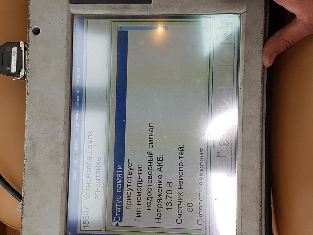

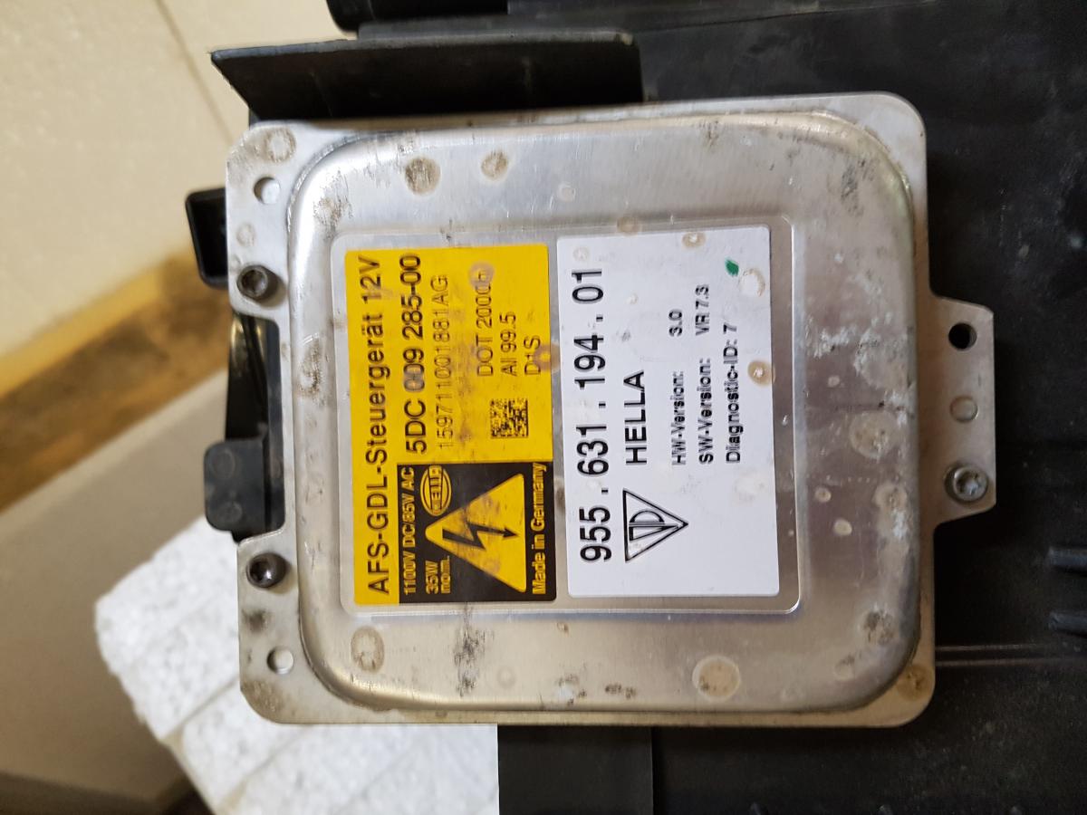

Начала мигать лампа ближнего света со стороны пассарижа, на панели загорелась "Check dipped beam". Также сразу заметил проблемы с адаптивным светом.
Каен Турбо, полная комплектация 2-ой генерации.
Взял новые лампы D1S на пробу - не помогло. Перекинул местами блоки розжига - это оно.
У меня блоки под номером 955.631.194.01 (Hella 5DC 009 285-00, HardWare version 3, SoftWare version 7.3). Нашел 2 б/у 955.631.194.00 (Всё как у меня кроме версии софта - 7). Подключил PIWIS, закодировал VIN и комплектацию - фары включаются, мигают и гаснут). Обновил софт до версии 8022, ошибка версии ушла, но фары так же мигают и гаснут. Ошибка 15587.
Поставил обратно родные (рабочую и нерабочую). Нерабочая PIWIS - та же ошибка 15587.
1) Я так понимаю блок сдох?
2) Почему мигают и гаснут 955.631.194.00 - ведь должны же быть взаимо-заменяемы по идее?
3) Почему ошибки на 01 (родном) и на 00 (б/у) одинаковые, но 01 - не включается вообще, а 00 - каждый раз включается мигает и гаснет?
4) На мою комплектацию в принципе только 955.631.194.01 станут?

27.10.2017, 18:15   #2
Сообщение от 0leg Посмотреть сообщение
Неисправность наружного освещения
Прямая связь
957 кузов
Блоки управления старого образца со старым ПО
По описанию верно
Возможно внутренний дефект этих блоков управления. Блоки управления должны быть взаимозаменяемые.
Не должно быть такого. Возможно дефект по разному выражается на этих блоках.
На все 957 можно ставить:
95563119402 и номером ниже, без разницы с какими номерами в паре.
95563119403 ставить только парами!
27.10.2017, 18:20   #3

Владимир, спасибо за исчерпывающий ответ.
Оба б\у блока взял на пробу за копейки (около $40) в магазине (сказали, что с битого Кая). Продолжу поиск подходящего блока.
