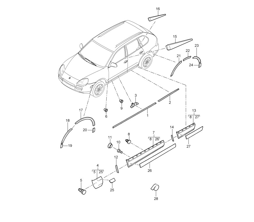

Здравствуйте ! Подскажите номера для заказа деталей под номером 19 и 24 , которые на схеме и если есть то на правую и левую сторону ! Купил набор расширителей без этих элементов
Они бывают под окрас (грунт.) и обычного не окрашиваемого черного цвета

которые без окраса, резиновые, хотел бы узнать каталожные номера
955559851007E9
955559852007E9
955559815007E9
955559816007E9
