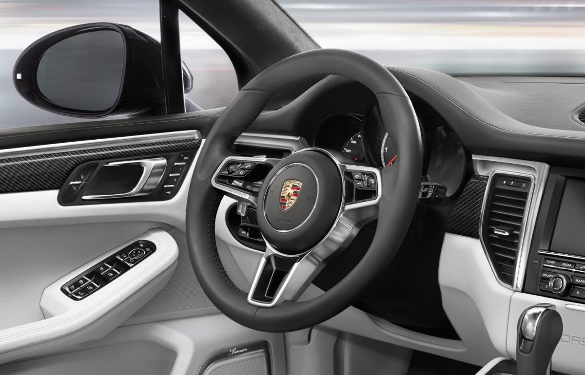

Все верно.
Сообщение от KirillNNZ Посмотреть сообщение
Согласно комментария с раздела Porsche Tequipment “ Усилитель рулевого управления с регулировкой в зависимости от скорости движения. Снижает усилие на рулевом колесе при маневрировании и на низких скоростях.”
Работа усилителя рулевого управления Power Steering Plus зависит от скорости движения автомобиля. Усилие рулевого привода уменьшается при маневрировании и на малой скорости.
На деле не ощутил ничего, возможно что-то есть, но как будто ничего не поменялось.
При более динамичной езде ощущается
Ожидал мизинцем руль крутить на небольших скоростях.
Нет, такого не будет
Есть ли у вас документация по установке данной опции (там по сути пароль вбивается пивисом)?
Да
Как можно проверить 100% работоспособность опции (например подключи пивис и выбери меню такое-то... ок, попрошу мне показать)?
Через PIWIS, в обработке данных автомобиля. Пункт меню "Рулевое управление"
Cтолбец «Значение» должно быть установлено «1N3 — зависимый от скорости усилитель рулевого управления».
Или зайти в протокол диагностики. Проверьте, отображается ли комплектация автомобиля «Зависимый от скорости гидравлический усилитель рулевого управления 1N3».
Может калибровка нужна какая-то?
Нет. Только режим «Автоматическое кодирование», после активации.
