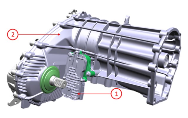

Обзор главной передачи передней оси (раздаточная коробка и блок управления полным приводом)
1 Блок управления полным приводом с серводвигателем раздаточной коробки
2 Раздаточная коробка
