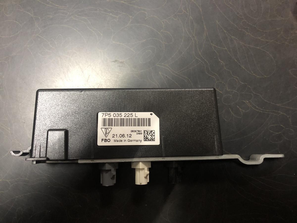

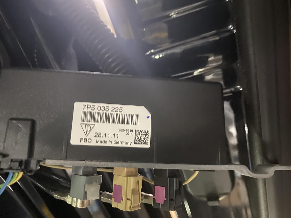

Добрый день! Поменял головное устройство cdr3.1 на pcm3.1 все функции которые активировал работаю безупречно кроме радио как выезжаю за город начинаются помехи, шипение , нет четкости в сигнале не все каналы находит. Спецы которые устанавливали pcm3.1 сказали что в мануале указано , что при замене cdr на pcm нужно менять и усилитель антенны я так и сделал , когда искал понял , что их бывает три типа одна только для cdr и почему то две для pcm одна с тремя выходами а другая с одним . Так как у меня по наследству от cdr шло три провода я взял с тремя штейкерами для подключения два провода соединились норм один нет и в мануале написано что средний провод просто отсоединить . Все бы хорошо сигнал стал более устойчивей но особо нечего не поменялось . Прочел похожие темы но там так и нет решения данного вопроса с усилителями антен. Номер услелителя который стоял на cdr 7p5035225 я поставил усилитель для pcm с номером 7p5035225L есть еще с одним гнездом для соединения 7p5035225М это усилитель даже не знаю для чего наверное для tv ,выкладываю фото с номерами как они выглядят . Кто знает как решить вопрос с устойчивым приемом радио ? Может еще что то необходимо доустановить или подключить?

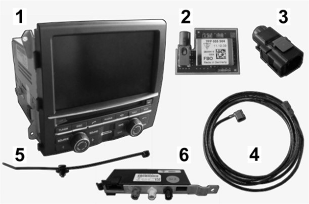

Ограничения при дооснащении PCM 3.1, включая навигационную систему и CD/DVD-чейнджер на 6 дисков:
На многофункциональном дисплее (комбинации приборов) не отображается навигационная карта
Сниженная степень разнесения антенн (две вместо трех антенн)
Только интерфейс AUX
Варианты установки:
Опция для дооснащения имеет два различных варианта установки.
1 В сочетании с аудиосистемой High-End (I-номер 9VL) или аудиосистемой Top-Premium (I-номер 9VJ) дополнительно устанавливается:
PCM 3.1
Антенна и антенные провода
2 Без аудиосистемы High-End (I-номер 9VL) или аудиосистемы Top-Premium (I-номер 9VJ) дополнительно устанавливается:
Усилитель
Жгуты проводов усилителя
Список деталей:
95804490109 1 шт PCM 3.1 (High End, вкл. навиг. + DVD-чейндж.) -1-
7PP035504A 1 шт Антенна GPS -2-
97004490099 1 шт. Корпус гнезда (Fakra, черный) -3-
95864720735 1 шт Провод антенны GPS -4-
N 90666101 2 шт. Кабельный хомут и крепежный зажим -5-
95864731201 1 шт Антенный усилитель справа -6-
99951307640 10 шт. Кабельный хомут (без рис.)
95855538500 1 шт Крепежный зажим стойки A (без рис.)

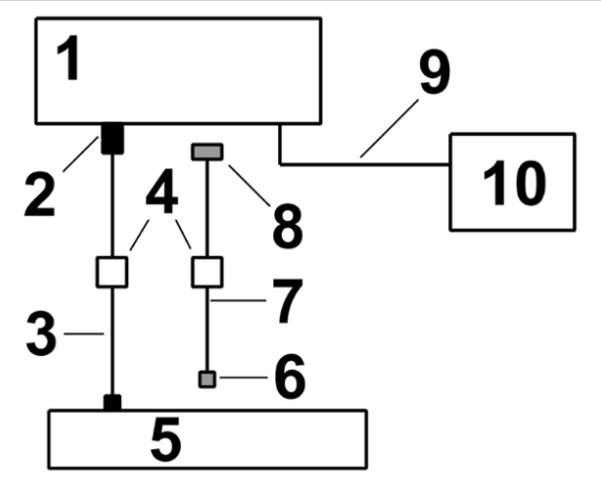

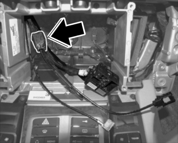

Только для автомобилей с CDR 31:
переставить разъем антенны.
Информация
Для лучшего понимания показан обзор (блок-схема) монтируемых деталей и задействованных систем/деталей.
Блок-схема без дооснащения усилителем
1 PCM 3.1
2 Корпус гнезда (Fakra, черный)
3 Провод антенны AM/FM1
4 Место разъединения задней крышки справа
5 Антенный усилитель справа
6 Корпус гнезда, желтый/охра
7 Провод антенны FM2
8 Серийный 2-контактный разъем антенны
9 Провод антенны GPS
10 Антенна GPS

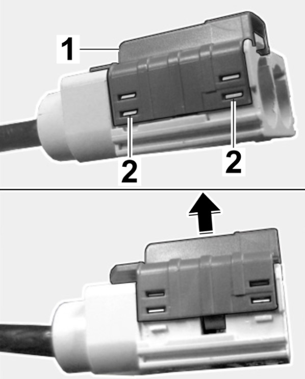

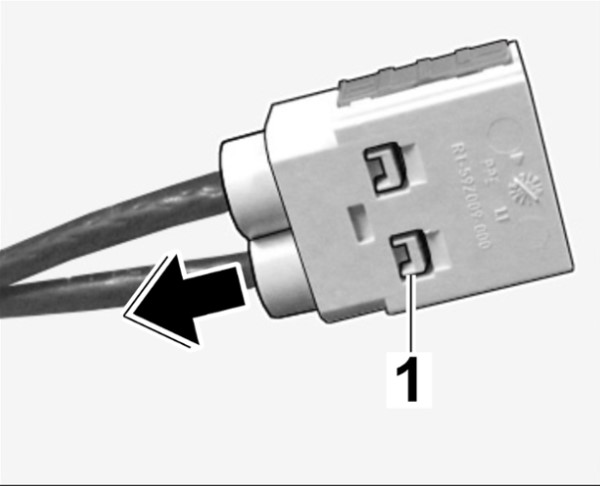

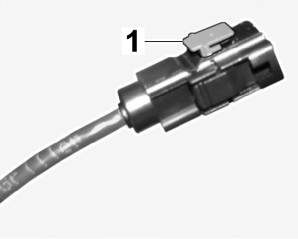

Разблокировать вторичный фиксатор -1- серийного 2-контактного разъема антенны с обеих сторон -2- и сдвинуть его вверх -стрелка-.
Поднять фиксатор -1- и осторожно извлечь провод антенны из гнезда 1 -стрелка-.
Извлеченный провод антенны вставить в корпус гнезда (комплект дооснащения) и нажать на фиксатор -1-.
Закрепить серийный 2-контактный провод антенны -стрелка- на жгуте проводов.

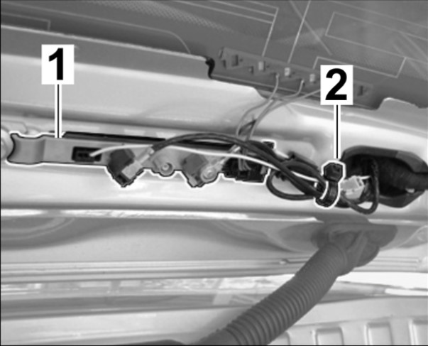

30.03.2020, 21:06   #5
переставить усилитель антенны.
Снять антенный усилитель.
Установить новый антенный усилитель -1-.
Закрепить разъем провода FM (желтый/охра) -2- на серийном жгуте проводов с помощью кабельного хомута.
Закодировать блоки управления.

Владимир, добрый вечер! Спасибо за ответ! Все проделано согласно вашему описанию относительно описанию по замене cdr на pcm одно не понятно почему нет четкости сигнала за городом! Сейчас у меня стоит усилитель антенны как на прикрепленном фото! Тот что стоял с завода при наличии cdr был заменен. Может надо провода поменять? На усилителях на фото которое я прикрепил в первом посте видно , что номера там не те что указаны в программном описании. Может я не тот усилитель установил? Может надо было с одним белым штейкером брать? Хотя как в описании написано все совпало два штейкера подошли тот что посередине на усилителе белый а на проводе бежевый они не подошли друг к други вот его я хомутом и завернул как на фото показано. Вообщем одни вопросы))

31.03.2020, 13:32   #7
Сообщение от sergkom777 Посмотреть сообщение

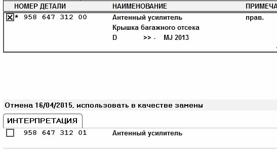

Если сделали все верно, возможно проблема в самом усилителе. Поставили я так понял б/у, старого образца.

Да, получаеться старого образца))) с машины 12 Года . Спасибо , ошибка вроде как понятна но не хочется в нее верить! Получаеться , что владельцы машин у которых стоит старый образец имеют такие проблемы?

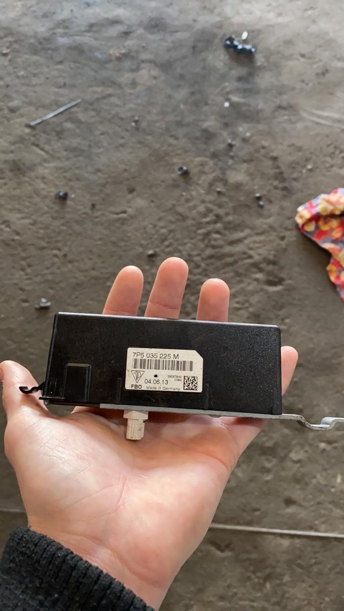

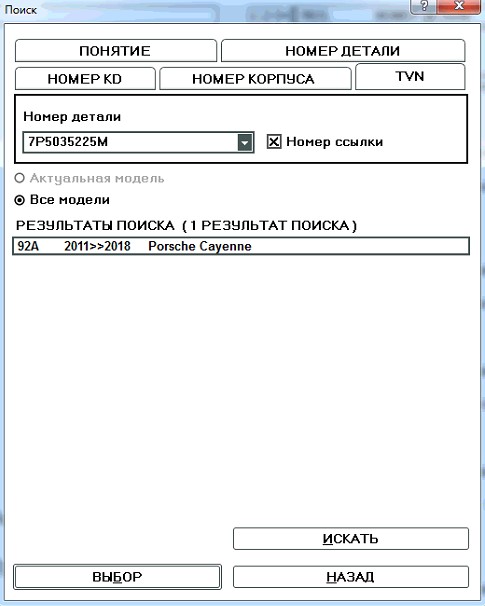

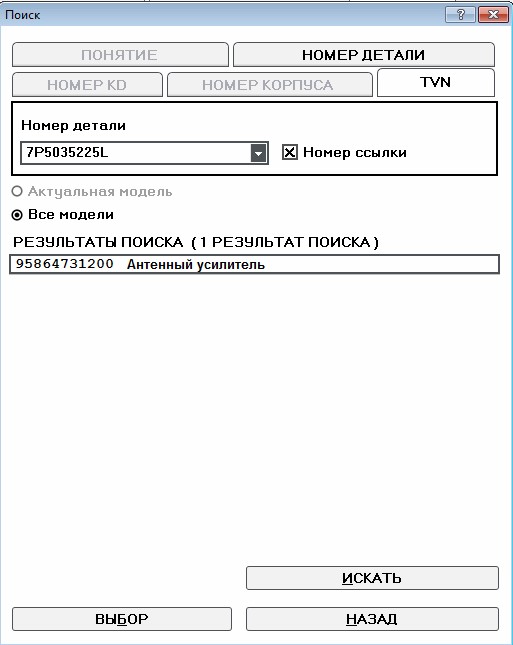

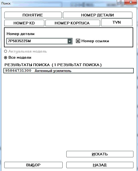

А этот усилитель тогда для чего нужен цифры теже только в конце «М» дайте расшифровку пжл..)

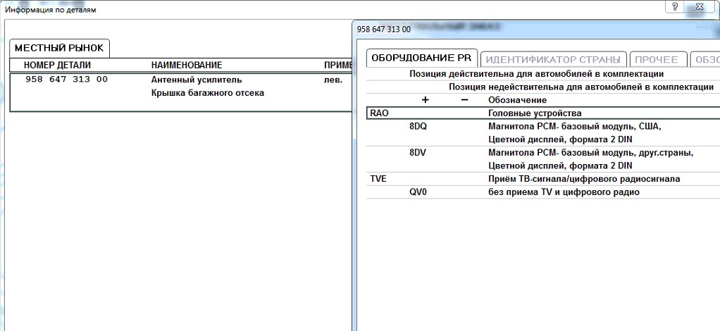

95864731300 Антенный усилитель слева
