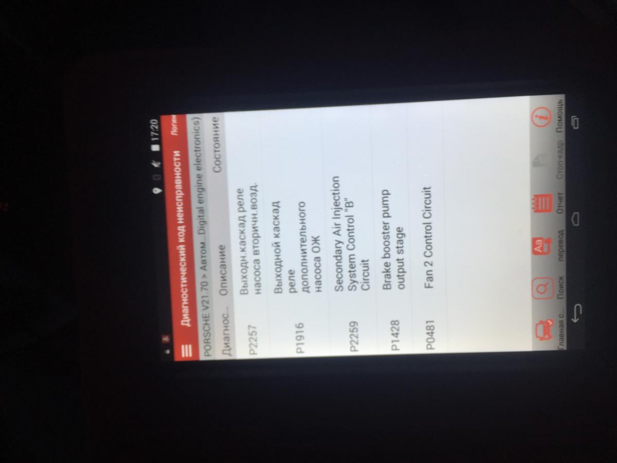

Привет! Турбо 2004го.
Начало что-то стучать и дергать при разгоне (судя по датчику, когда используется турбина).
Из ошибок выдаваемых самим авто, это "four-wheel drive system faulty" и "brake booster faulty".
Первая вроде как связана с аккумом, и не появляется если сначала включить зажигание, подождать, затем заводить. Но переключател блокировок все ровно никак не реагирует.
Вылезло все это после поездки на дальняк (2.5 тыс км за 2 дня).
Фото с лаунчера прикрепляю, но думаю он многое не увидел.
21.10.2016, 12:59   #2
Сообщение от mfradion Посмотреть сообщение
Привет!
Нужен осмотр
Провести диагностику раздаточной коробки и самого блока управления
Провести диагностику эл. вакуумного насоса и магистрали до вакуумного усилителя тормозов на предмет разгерметизации
Провести диагностику насоса рециркуляции системы охлаждения двигателя в арке переднего левого колеса
21.10.2016, 13:02   #3
mfradion
Владимир Маркин, Спасибо. Можно в личку стоимость услуг в Вашем сервисе на такие диагностики?
