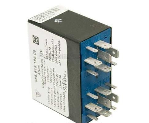

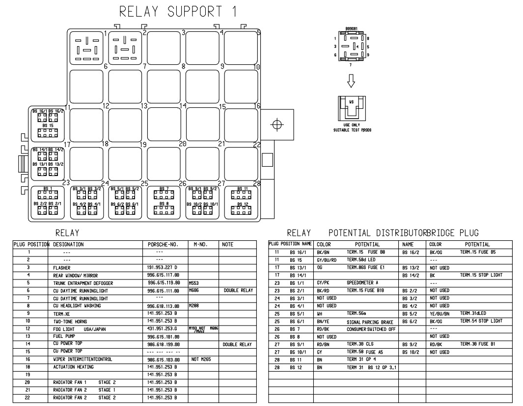

Здравствуйте,подскажите пожалуйста какой реле отвечает за поток тока к моторчику крыши кабрио и его его местоположение.

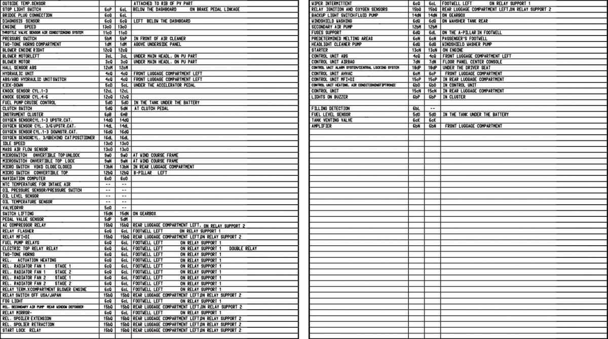

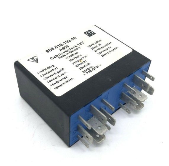

S14/15
98661819900 реле привода складной крыши
