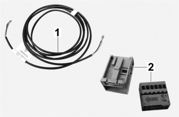

Здравствуйте!
На Макан с РСМ3.1 чтобы заработал блутус, правильно ли понимаю, нужен код активации, кодировка и правильно установленные детали:
97004490036 1 шт Жгут проводов микрофона -1-
95504490244 1 шт Модуль разъема C (синий), состоящий из: держателя разъема и корпуса гнездовых контактов (12-контатного) -2-
N 0209044 1 шт Кабельный хомут (без рис.)
95855538500 1 шт. Зажим, подушка безопасности стойка А (без рис.)
N 90666101 2 шт. Кабельный хомут с перфорированным зажимом (без рис.)
95564231300 1 шт. микрофон (без рис.)
СпасибоВладимир Маркин,

Код разблокирования системы PCM для Bluetooth
PIWIS тестер II или III
Не совсем верно по деталям:
970.044.900.36 1 шт. Жгут проводов для микрофона -1-
955.044.902.44 1 шт. Модуль разъема C (синий) включает в себя: держатель разъема и корпус гнездовых контактов (12-контактн.) -2-
955.606.838.00 4 шт. Кабельный хомут и крепежный зажим (без рис.)
N .020.904.4 10 шт. Кабельный хомут (без рис.)
955.642.313.00 1 шт. микрофон (без рис.)

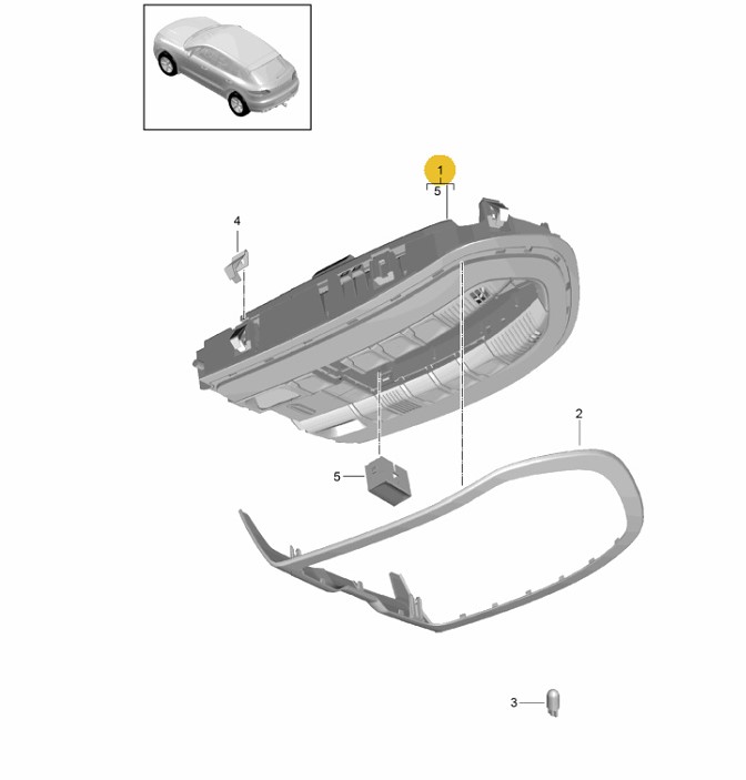

14.02.2020, 20:21   #3
Serg124
Интересно куда предлагается запихать 955 микрофон в макан)))
Там современный микрофон в плафоне, такой же как на 958 и панаме...
14.02.2020, 20:58   #4
Сообщение от Serg124 Посмотреть сообщение
Интересно куда предлагается запихать 955 микрофон в макан))) вот бредятина...
Не понял про бредятину. Аккуратнее в выражениях пожалуйста на нашем форуме! Тут находятся только культурные люди и все мы привыкли уважать друг-друга.
Если у вас есть что-то предложить другое, пишите по делу, а не разводите флуд!
Для информации. Стоимость потолочной консоли около 50 тыс. руб.
Для тех кто не может/не хочет покупать потолочную консоль, эта информация по микрофону отдельно.
Потолочная консоль, которая заказывается через Электронный каталог запасных частей Porsche (PET), в отличие от установленной потолочной консоли, оборудована встроенным микрофоном для громкой связи.
7PP.868.404.xx
Потолочная консоль
или
958.613.94x.xx
Потолочная консоль
Название: Потолочная консоль.jpg

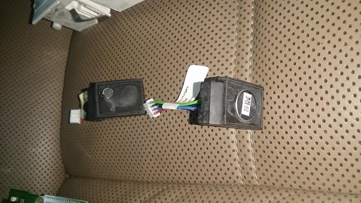

15.02.2020, 16:25   #5
Serg124
Информация что микрофон от старого кайена подходит не верна. Подключить - можно. Звук - будет. А расположить его придётся нетрадиционным способом.
А правильное решение купить правильный микрофон для консоли.

15.02.2020, 17:53   #6
1.Микрофон от 957 до сих пор продается и используется новый т.к. штатный от 95B отдельно не поставляется и только с потолочной консолью в сборе.
2.Микрофон от 957 подключается без всяких проблем, в соответствии со схемой подключения штатного микрофона.
3. Расположение микрофона от 957 в самой консоли, вопрос воображения установщика. На качестве звука и чувствительности это не отражается.
4. Как я уже написал выше, отдельно новый оригинальный микрофон для 95B не поставляется, только с потолочной консолью в сборе.
Если использовать б/у микрофон с разборок, тут вопрос остаточного ресурса и качества работы микрофона. Как известно, первые потолочные консоли поставлялись с дефектами работы и была акция по замене. В итоге много таких потолочных консолей оказалось на разборках и до сих продают как рабочие.
Но каждый выбирает сам, как ему поступить в этой ситуации. Я за новые и заведомо исправные оригинальные запасные части Porsche, на которые можно дать гарантию и не беспокоится, что будут скрытые дефекты или жалоба на качество работы у клиента.
16.02.2020, 18:53   #7
Serg124
Расположение микрофона конечно же влияет на звук
Отзыв был не по качеству микрофона так что их можно использовать и используют
На моём фото новый оригинальный микрофон. Купленный лично.
