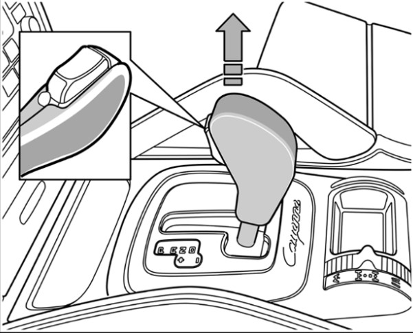

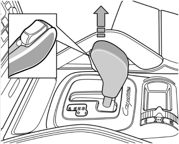

Демонтаж рукоятки селектора
1 Рычаг селектора в положении D.
2 Снять рукоятку селектора вверх.
Для демонтажа рукоятки селектора не следует нажимать на кнопку -лупа- с передней стороны.

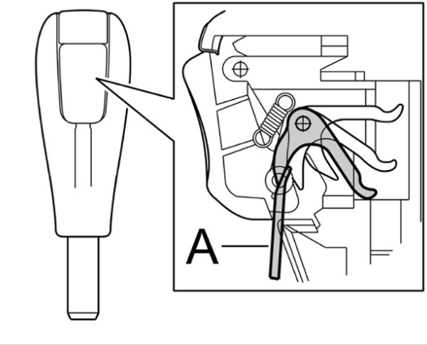

Монтаж рукоятки селектора
2 Разблокирующий крюк рукоятки должен быть повернут к кнопке -рычаг, серый-. Заблокировать крюк короткой отверткой -A- под кнопкой.
Уведомление
Перетягивание пружины в рукоятке селектора
Клавиша разблокирования не возвращается в исходное положение
Переместить клавишу на рукоятке селектора вперед до тех пор, пока не появится возможность вставить инструмент. Избегать дальнейшего перетягивания.
3 Вставить рукоятку селектора до ее ощутимой фиксации в кронштейне селектора. После этого втулка утапливается в накладке рычага селектора.
Информация
Не нажимать кнопку при монтаже рукоятки селектора.
4 Удалить инструмент из рукоятки.

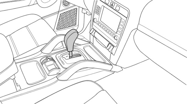

Название: Обзор рукоятка селектора.jpg

Название: Демонтаж рукоятки селектора.jpg

Название: Демонтаж рукоятки селектора....jpg

Название: Рукоятка селектора.jpg

Название: Разрез механизма рукоятки.jpg

Название: Установка рукоятки селектора.jpg
