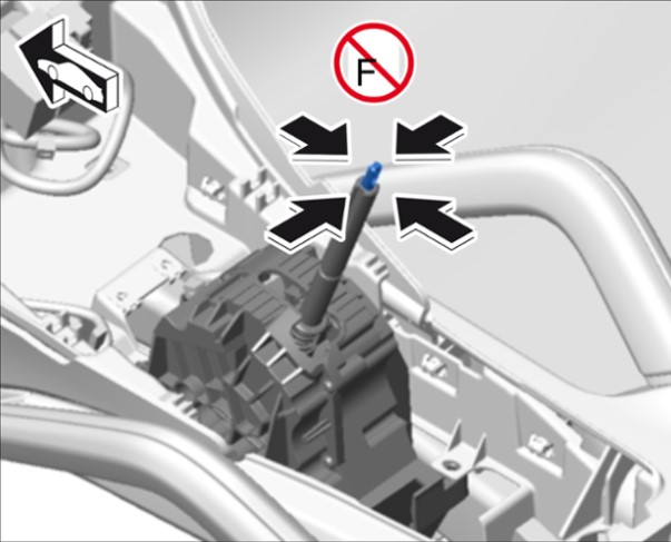

Не оказывать боковые усилия на тягу, так как она может отломиться.

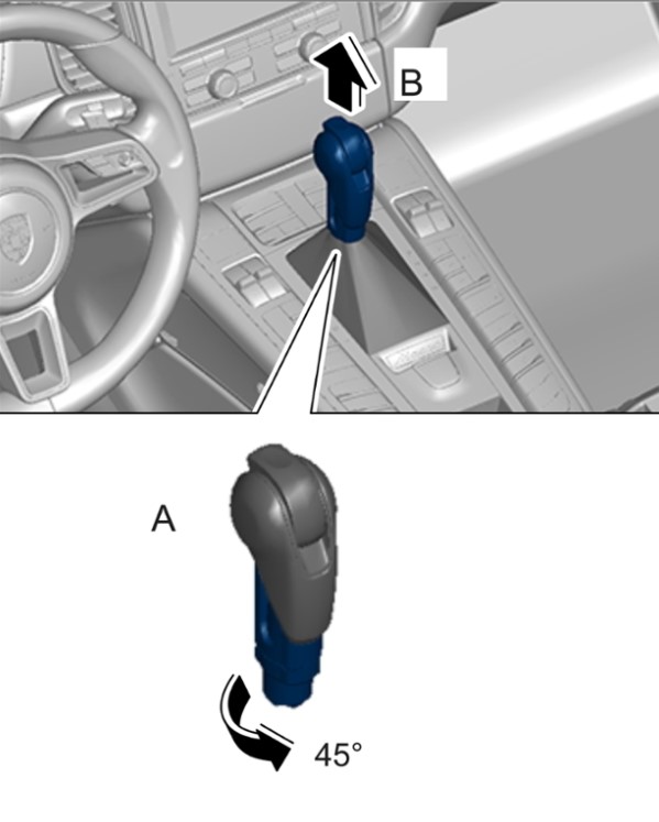

1 Повернуть фиксатор на чехле рычага вниз на 45 градусов в направлении -направление стрелки A- и отсоединить рукоятку селектора движением наверх в направлении -направление стрелки B-.

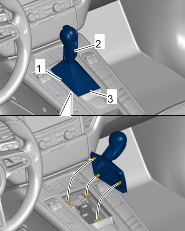

2 Немного вытянуть рукоятку селектора -2- наверх, установить монтажный клин на накладке рукоятки селектора -1- и -3- и осторожно отсоединить ее.
3 Снять рукоятку селектора вместе с ее накладкой.

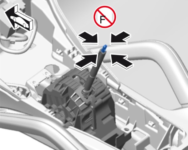

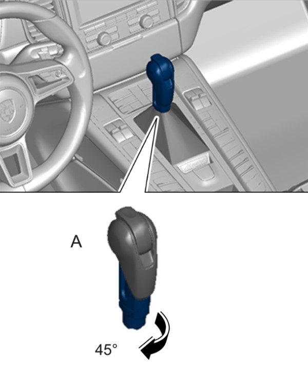

2 Повернуть блокиратор на чехле рычага на 45 градусов в направлении -направление стрелки- и закрепить рукоятку селектора.
