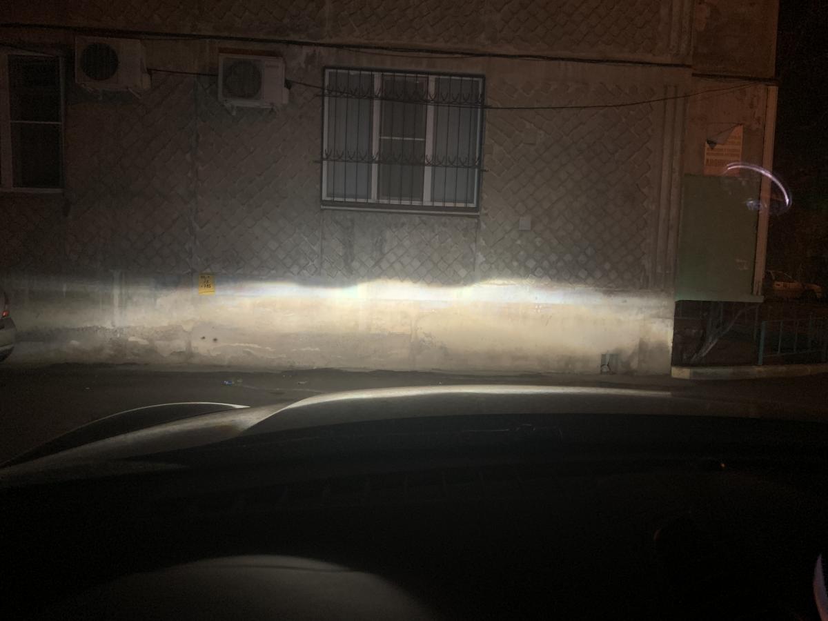

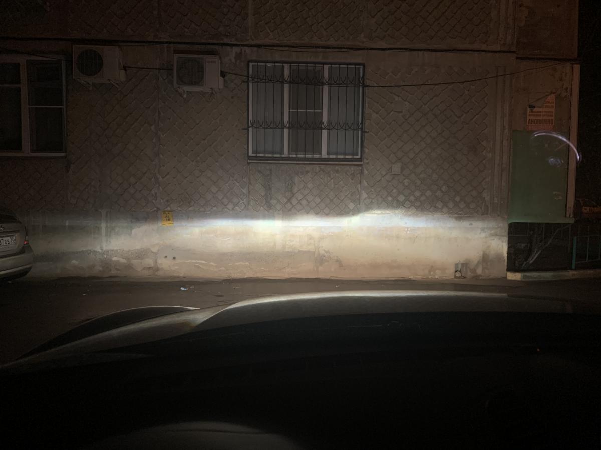

первое фото без туманок галка левой фары на месте ! второе с туманками галко плавно исчезает ,выкл туманки галка опять появляется

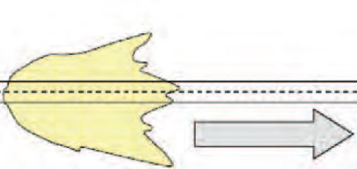

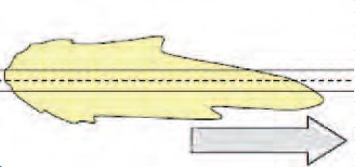

Противотуманный свет позволяет улучшить собственную видимость на влажном от дождя дорожном полотне или в тяжелых условиях видимости, например, в случае тумана или снегопада, и одновременно снижает возможность ослепления водителей встречного транспорта. Он соединен с системой активации противотуманных фар. Диапазон рассеивания ближнего света увеличивается, и левая фара адаптирует светотеневую границу по горизонтали таким образом, что дальность действия пучка света уменьшается. Кроме того, левая фара поворачивается влево, в результате чего происходит соответствующее смещение светового центра наружу. Благодаря этому снижается степень ослепления водителя. Функция противотуманного света активна при движении со скоростью до 70 км/ч. При движении с более высокой скоростью система освещения переключается назад на свет для шоссе.
