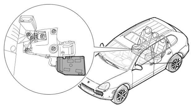

9PA производство 2003>>2006 (L) Демонтаж и монтаж зонда электромагнитного поля PORSCHE CAYENNE 955
14.10.2019, 19:54   #1

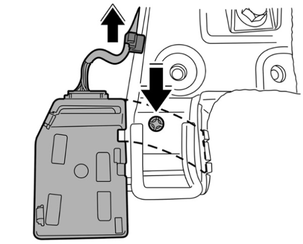

Демонтаж зонда электромагнитного поля

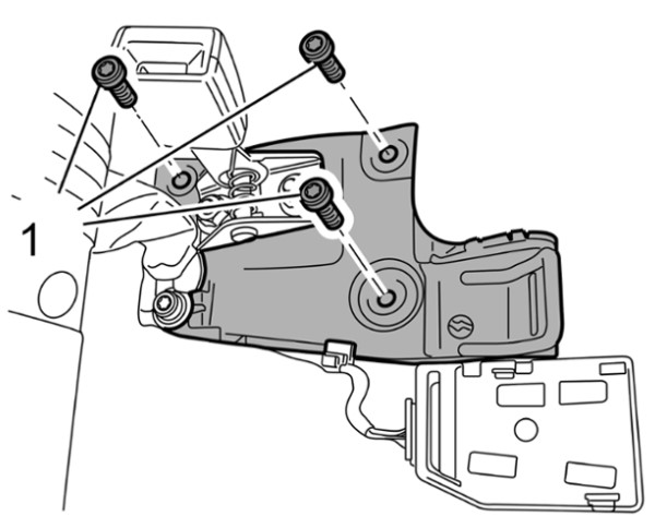

1 Отсоединить крепежный кронштейн замка ремня безопасности
Выкрутить 3 крепежных винта -1- крепежного кронштейна замка ремня безопасности.
2 Расклипсовать держатель зонда электромагнитного поля и электропровод на крепежном кронштейне замка ремня безопасности.
3 Отсоединить разъем и снять зонд электромагнитного поля.
Разблокировать разъем зонда электромагнитного поля -стрелки a- и отсоединить.
Разблокировать два фиксатора на держателе зонда электромагнитного поля -стрелки B- и извлечь зонд электромагнитного поля.

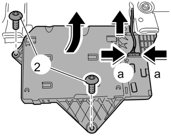

Демонтаж зонда электромагнитного поля – исполнение для USA, начиная с 2005 модельного года
Выключить зажигание и извлечь ключ зажигания.
1 Открутить кронштейн зонда электромагнитного поля и отсоединить разъем.
Переместить 2/3-заднего сиденья вперед.
Разблокировать разъем зонда электромагнитного поля -стрелки a- и отсоединить его.
Выкрутить два болта крепления -2- и отодвинуть кронштейн зонда электромагнитного поля назад.
2 Снять зонд электромагнитного поля.
Разблокировать два фиксатора на кронштейне зонда электромагнитного поля -стрелки a- и снять зонд.

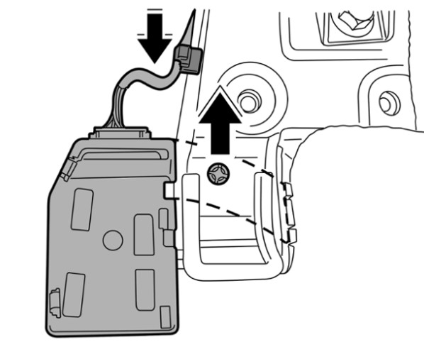

Монтаж зонда электромагнитного поля
Информация
Всегда заменять винты и гайки при проведении сервисных и дополнительных работ. Микроинкапсулированные винты запрещено модифицировать, смазывать или ослаблять и снова затягивать.

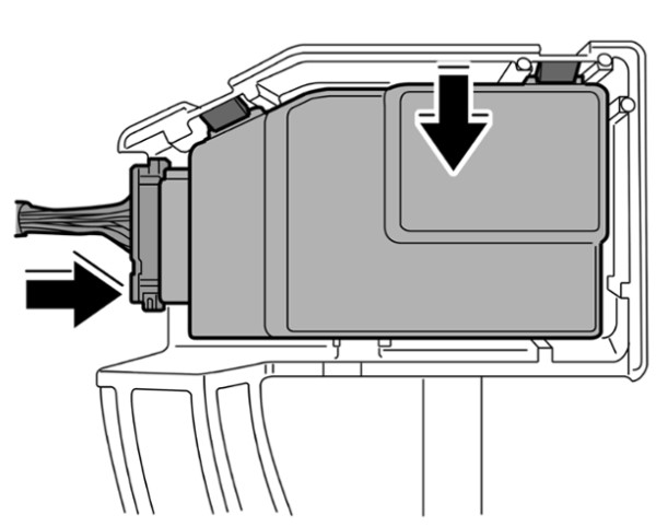

1 Установить зонд электромагн. поля и подсоединить разъем.
Установить зонд электромагн. поля в держатель и прижать вниз до ощутимых щелчков двух фиксаторов.
Подсоединить разъем зонда электромагн. поля до ощутимого щелчка.
2 Заклипсовать на кронштейне замка ремня безопасности держатель зонда электромагн. поля и эл. провод.
3 Закрепить кронштейн замка ремня безопасности.
Установить кронштейн замка ремня безопасности и тремя новыми крепежными винтами -1- прикрутить момент затяжки 50 Nm .

Монтаж зонда электромагнитного поля - исполнение для США, с модельного года 2005
1 Установить зонд электромагн. поля.
2 Подсоединить разъем и закрепить держатель зонда электромагн. поля.
Повернуть держатель зонда электромагн. поля вперед и двумя крепежными винтами -2- прикрутить момент затяжки 6 Nm .
3 Откалибровать зонд электромагн. поля
