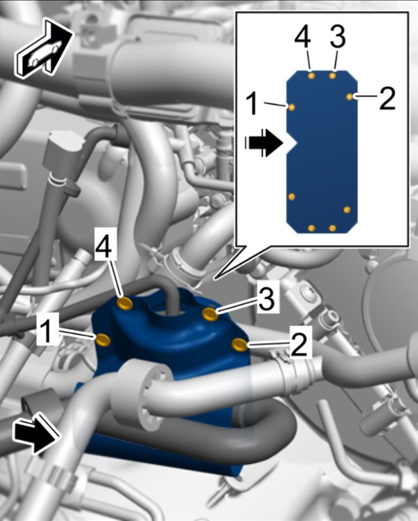

1 Заменить клапан отопителя. Клапан отопителя 958.572.809.00.

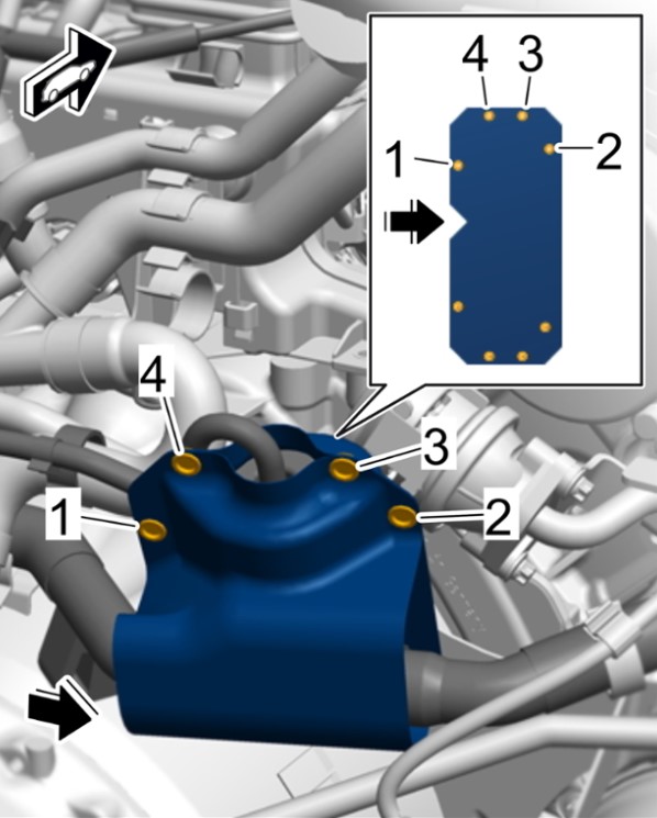

2 Уложить брызгозащитную пластину. Брызгозащитная пластина 958.106.653.20 и закрыть нажимные кнопки в указанной последовательности.

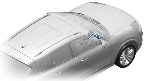

Название: Место установки клапана отопителя.jpg

V6 BT
2 Уложить брызгозащитную пластину. Брызгозащитная пластина 958.106.653.20 и зафиксировать нажимными кнопками в указанной последовательности.

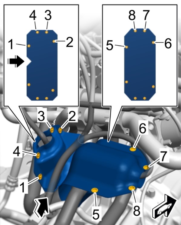

VR6
1 Заменить клапаны отопителя. Клапан отопителя 958.572.809.00.
2 Уложить брызгозащитные пластины. Брызгозащитная пластина 958.106.653.10 и Брызгозащитная пластина 958.106.653.20 и зафиксировать нажимными кнопками в указанной последовательности.

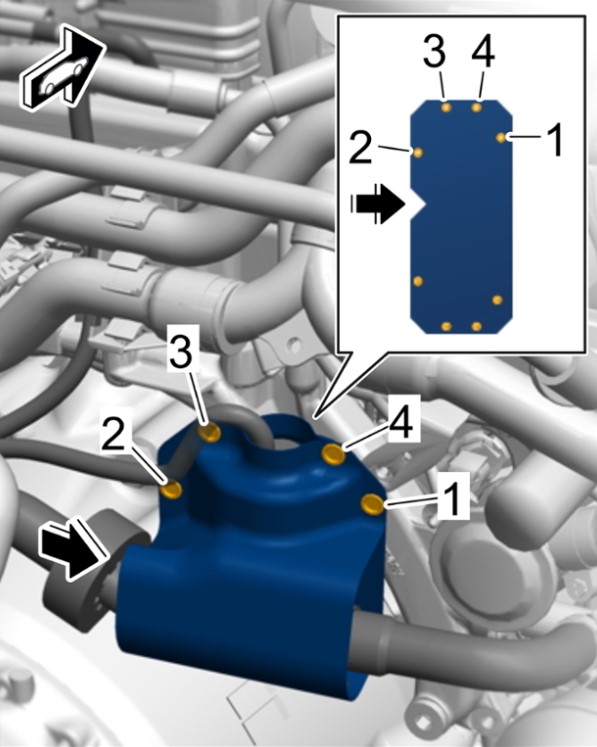

V8 TDI
