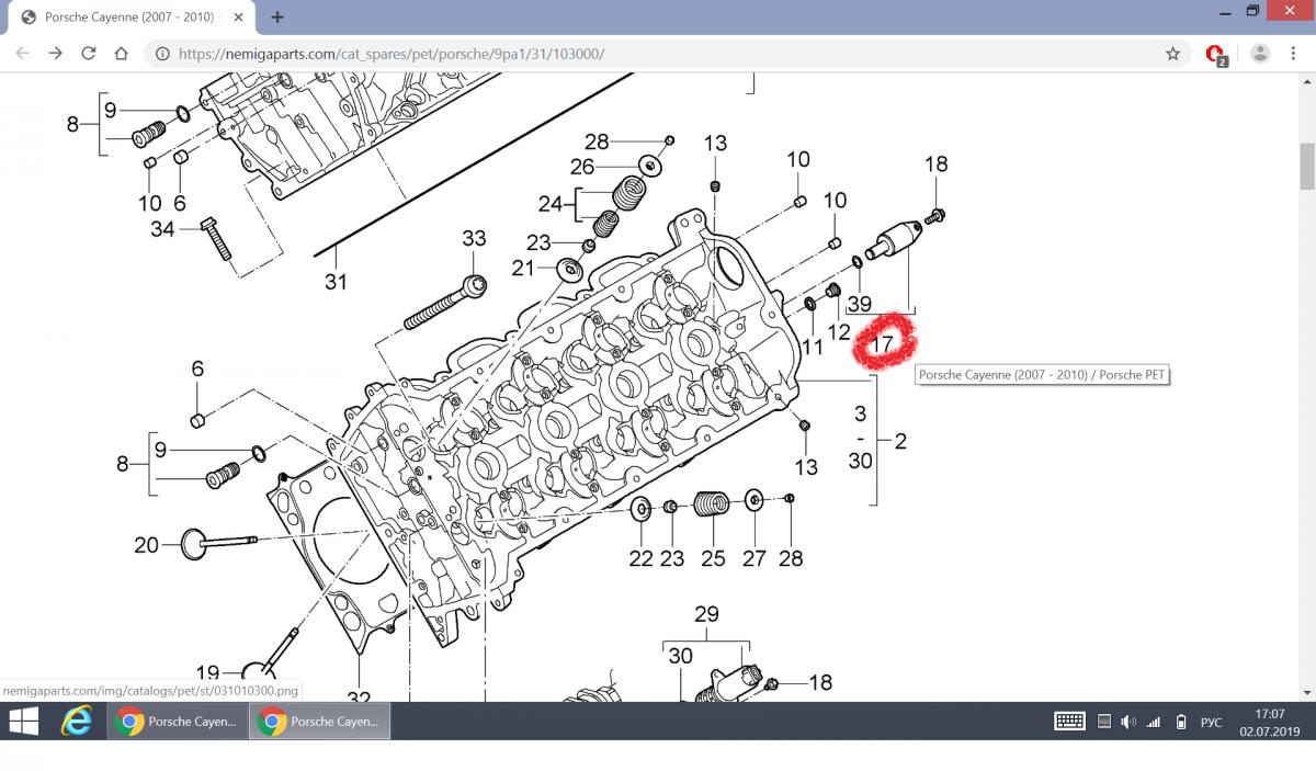

Помогите советом или мануалом по замене клапана VVT 948 105 308 03
Нужно ли при замене его снимать ТНВД? а для другой головы вакуумный насос? или же они меняются всё таки просто ни чего не снимая? хочу поменять их для профилактики, бытует мнение, правда только с одной статьи что из за них подрагивает машина , хочу попробовать заменить их, но и по утрам должны меньше стучать гидрокомпенсаторы, да и система может уже работать не правильно
Тот что под номером 17

Просто по чертежу не понять, можно их так вытащить или может мешать ТНВД , а с другой стороны вакуумный насос

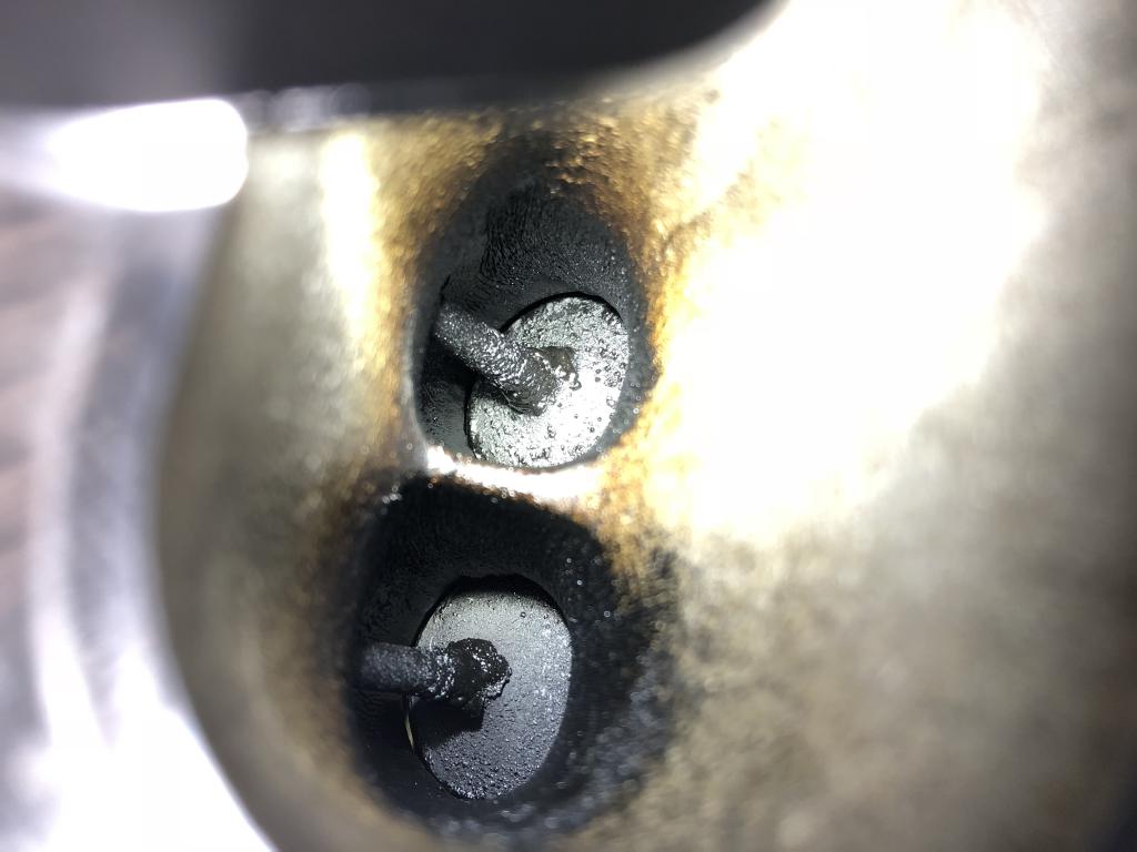

Я всё таки борюсь немного с другим, с лёгкой вибрацией по мотору, пассажир этого не ощущает, я как водитель чувствую, раньше она была больше, но после того как были заменены все форсунки, все катушки , два расходомера, все трубки до одной картерных газов и включая две крышки в которых отделители масла))))Стало лучше, это было всё сделано не за раз, за пару лет...отмываю впускные клапана раз в два года...да улучшения есть, но нет той былой мягкости мотора на холостом ходу, а пять лет назад когда брал, она работала как часы, хоть стакан воды ставь на мотор , тогда б она его не расплескала...
В этом году поменял просто для профилактики датчик коленвала и два датчика распредвалов, да стало мягче намного, хотя тесты они проходили, но поехала намного мягче и плавней, масло она видит лучшее, замена каждые 5-6к, свечи меняю вместе с маслом...по мотору заменено всё что есть из подвесного , а её так и трясёт чуть чуть

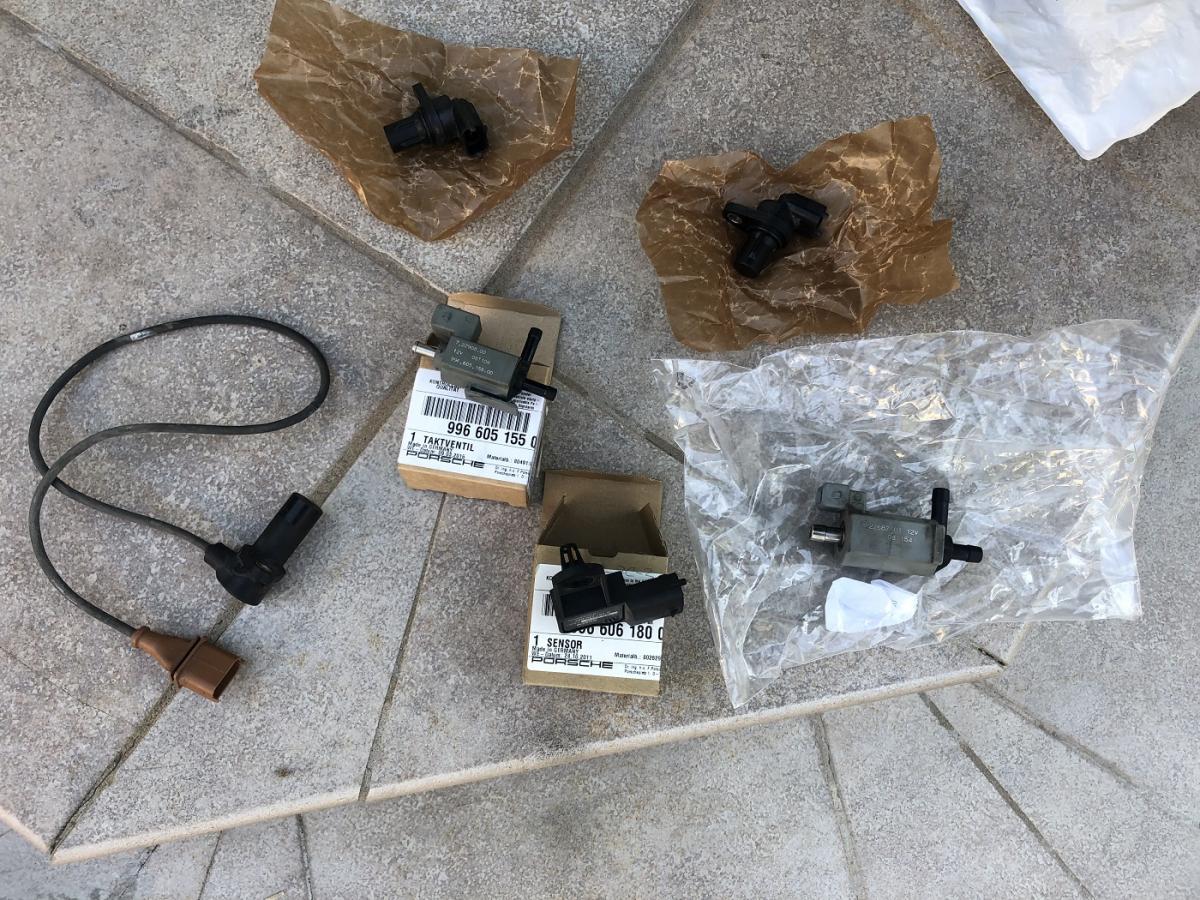

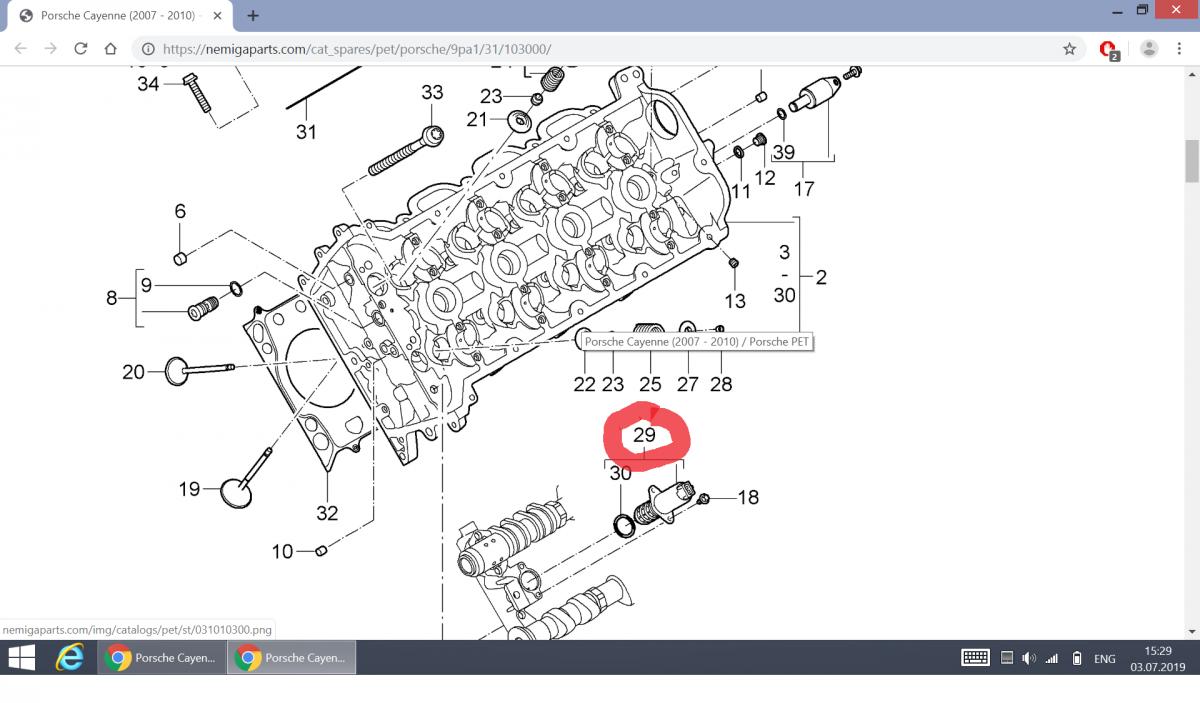

Нашёл видео из Сиднея, поменяли машинке клапана электромагнитные те что под цифрой 29 и он описывает, что мотор стал работать намного мягче и фонарик у него лежит на моторе , и он ни куда не девается, у меня б так не смог))))сразу б свалился в поддон)))
Всё таки , нацелился поменять эти электромагниты те что под номером 29 ...буду делать это на этих выходных и хочу заснять видео, как работает мотор на холостом до замены и после, поставлю стакан воды на впускной коллектор)))если интересен мой эксперимент, то могу потом всё здесь выложить ссылки на видео
ID:	22234   Нажмите на изображение для увеличения
ID:	22235   Нажмите на изображение для увеличения
ID:	22236   Нажмите на изображение для увеличения

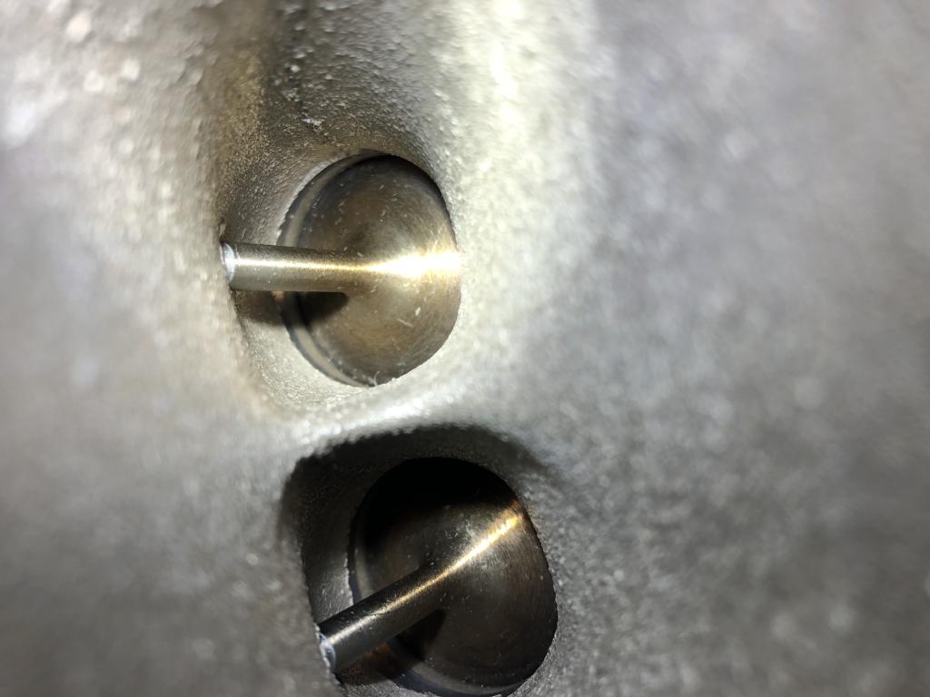

AntonP
Бензин исключительно 98, хотя иногда заливал 95 так как не на всех он есть, сильной разницы не замечаю, на лёгкую дрожь он совсем не влияет, а вот на больших скоростях чувствуется разница, тяга посильней будет...

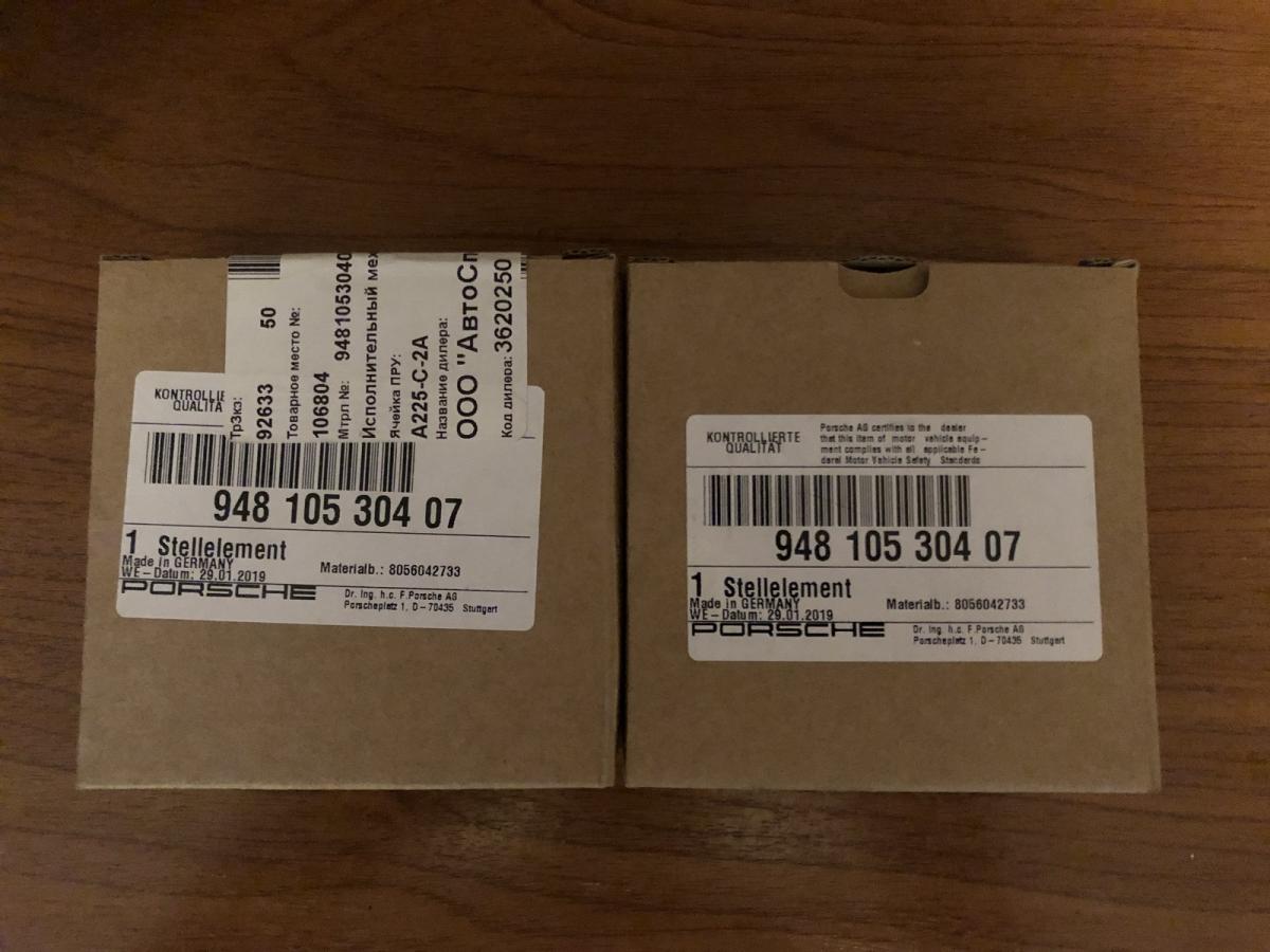

Всё таки , решил менять все 4 клапана, пока что купил те что под номером 29 и чуть позже возьму и те что под номером 17 и всё сниму , как было и поменяется ли что то)))рассмотрел, что вакуумник и ТНВД не обязательно снимать, а можно обойтись съёмом щитка за мотором, где дворники стоят

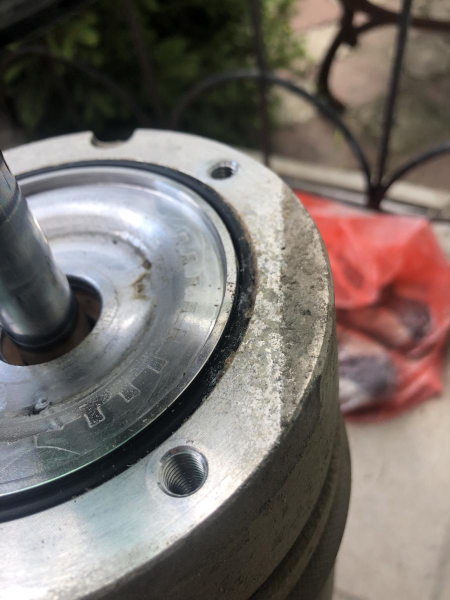

увлёкся заменой резинок на пневме, там окисел образовался вокруг верхней резинки и надоело что через 3-4 дня простоя, становилась вся косая и просевшая , хотя клапана менял в том году, а толку ноль, тоже позже всё опишу и подробно распишу
ID:	22466   Нажмите на изображение для увеличения
