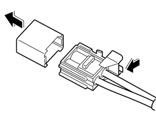

Разъем – пылезащитные колпачки
Пылезащитный колпачок для оптических контактов:
При хранении, транспортировке или установке световода в автомобиль пылезащитный колпачок следует снимать только непосредственно перед подключением к разъему.
После каждой проверки световода пылезащитный колпачок необходимо устанавливать на место.
Пылезащитные колпачки можно снять, не нажимая на фиксатор.
Во время и после демонтажа пылезащитного колпачка не дотрагиваться до открытой контактной поверхности, в противном случае можно повредить или загрязнить оптический контакт.
Пылезащитный колпачок разъема (со стороны жгута проводов):
Если устанавливается жгут проводов в сборе, то на разъемах световода расположены пылезащитные колпачки.
Нажав на фиксатор -стрелка-, можно снять пылезащитный колпачок.
Разъем блока управления (со стороны жгута проводов)
Световод поставляется с приклеенными пластиковыми контактами. Данные контакты в случае ремонта фиксируются в корпусе разъема. Используются серый и черный контакты с идентичными размерами.
Серые контакты используются в месте сопряжения: жгут проводов >> блок управления (оптический вход).
Черные контакты используются в точке сопряжения: блок управления >> жгут проводов.

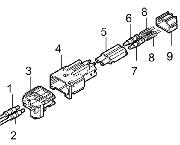

06.08.2019, 22:25   #2
Разъемы – места разъединения
Устройство места разъединения световода:
1 Оптический контакт, черный
2 Оптический контакт, серый
3 Место разъединения со стороны разъема
4 Место разъединения со стороны гнезда
5 Модуль световода со стороны гнезда
6 Оптический контакт, серый
7 Оптический контакт, черный
8 Пружины
9 Пружинный колпачок

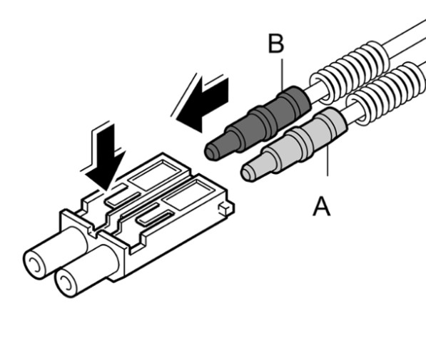

06.08.2019, 22:44   #6
Демонтаж оптических контактов со стороны гнезда
1 С помощью Комплект инструм.для выпрессовки разблокировать и снять пружинный колпачок с обеих сторон.
2 Извлечь модуль световода из разъема.
3 Установить инструменты для выпрессовки и съемников плоских и круглых разъемных соединений всех размеров для разблокировки на контактном фиксаторе модуля световода и приподнять фиксатор.
Разблокирование контактного фиксатора оптических контактов (со стороны гнезда)
A Оптический контакт, серый
B Оптический контакт, черный
4 Осторожно потянуть световод, например, -B- в направлении -направление стрелки-. Если световод не извлекается, еще раз проверить, полностью ли разблокирован фиксатор.
Выполнить визуальную проверку фиксаторов, разъемов и контактов на наличие повреждений, при необходимости заменить поврежденные детали.

06.08.2019, 22:48   #7
Монтаж оптических контактов со стороны гнезда
Пылезащитные колпачки удалить непосредственно перед подключением.
В установленном порядке проверить состояние контакта.
При усилии в 10 Н установленные в месте разъединения пружины сжимаются, это приводит к увеличению демпфирования, что может стать причиной повреждений и сбоев в системе. Поэтому световод можно отсоединять от точки разъединения с усилием не более 10 Н.
1 Вставить оптический контакт -B- в модуль до ощутимой фиксации и проверить посадку оптических контактов.
Блокирование контактного фиксатора оптических контактов (со стороны гнезда)
2 Вставить модуль в место разъединения со стороны гнезда.
3 Надвинуть пружинный колпачок на место разъединения до ощутимой фиксации -стрелка-.
