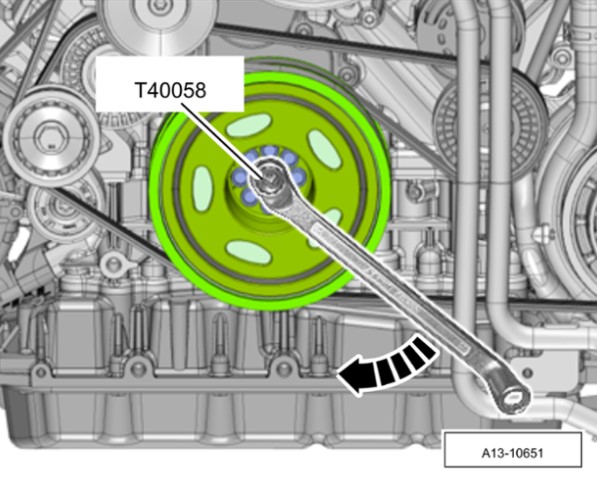

1 С помощью адаптера и изогнутого накидного ключа вращать коленчатый вал в направлении вращения и установить его в положение ВМТ.
Вращать коленчатый вал только в направлении его вращения -стрелка-!

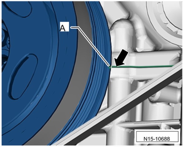

2 Насечка -A- должна совпадать с разделительным швом -стрелка-.

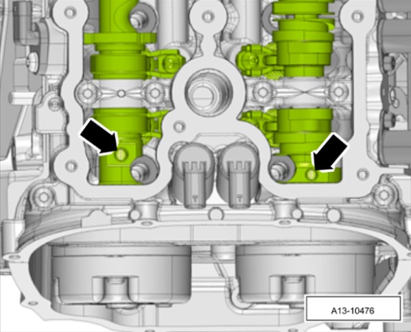

3 Резьбовые отверстия -стрелки- в распределительных валах должны быть обращены вверх.

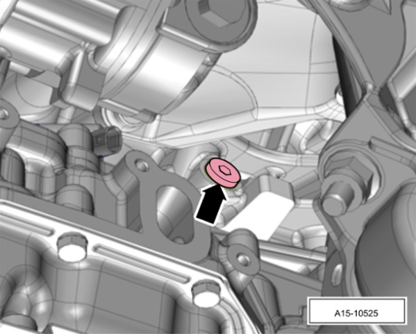

4 Вывернуть пробку -стрелка- отметки ВМТ коленчатого вала из блока цилиндров.

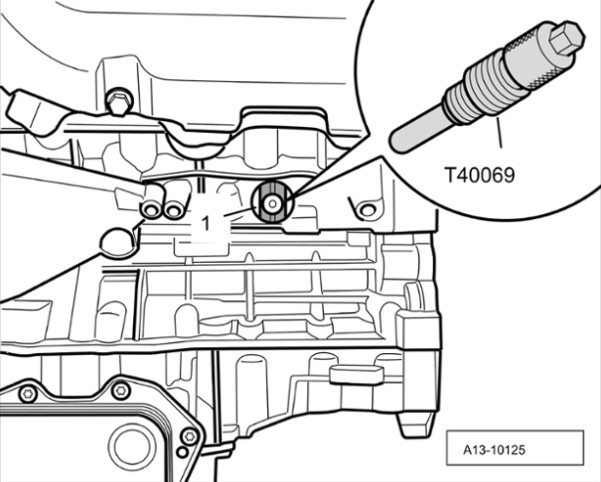

5 Ввернуть фиксирующий винт в отверстие с моментом затяжки Момент затяжки 25 Nm .
Фиксирующий винт T40069 должен войти в фиксирующее отверстие на коленчатом вале -1-.

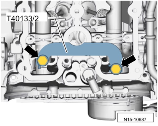

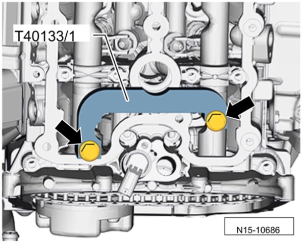

6 В положении ВМТ распределительный вал 1-го ряда цилиндров должен фиксироваться с помощью фиксатора распредвалов.
7 В положении ВМТ распределительный вал 2-го ряда цилиндров должен фиксироваться с помощью фиксатора распредвалов.
8 Если распределительные валы не фиксируются, то необходимо отрегулировать фазы газораспределения.

Название: Удерживать коленчатый вал от проворота.jpg

Название: Насечка и разделительный шов.jpg

Название: Резьбовые отверстия распределительных валов.jpg

Название: Пробка отметки ВМТ.jpg

Название: Фиксирующий винт T40069.jpg

Название: Фиксатор распредвалов T40133_1.jpg
ID:	22919   Нажмите на изображение для увеличения
Название: Фиксатор распредвалов T40133_2.jpg
