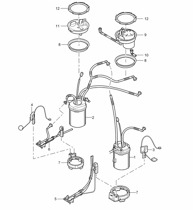

Добрый день . Имеем порш Кайен турбо 2004 года. Проблема следующая . Вдруг ни с того ни чего начал дёргается и хлопать в коллектор при разгоне . Решили проверить давление насосов . Путем вытаскивания релле замеряли по очереди давление , левый 2.4, правый 4 . Когда проверяли на правом машина работала отлично. Ну думаю приехал левый насос . Начали разбирать и видим что правая часть бака полностью полная а левая пустая . Как работает перекачка топлива из одной половины в другую? . И где находится сами эти насосы что перекачивают туда сюда топливо ?

Меняете комплект топливных насосов в топливном баке с топливным фильтром и эжекционные насосы под цифрами 5 и 6 на картинке

А какой принцип работы самих эжекционных насосов? Я их достал так то на вид просто трубки

Работают по методу изменения сечения и таким образом перекачивают топливо из одного отсека в другой
