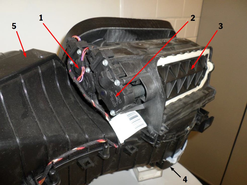

Все серводвигатели обоих вариантов систем находятся непосредственно на кондиционере. В максимальной комплектации (3 зоны) климат-контроль имеет в общей сложности 10 серводвигателей. Далее показаны места установки серводвигателей и компонентов на кондиционере.
Непосредственно за заслонкой приточного воздуха расположена заслонка скоростного напора (эта заслонка служит для компенсация давления подпора на скорости > 80 км/ч [> 50 миль/час]).
Обе заслонки активируются одним и тем же серводвигателем с помощью кулисного диска (серводвигатель приточного воздуха).
Серводвигатели в верхней части системы впуска воздуха
1 Серводвигатель приточного воздуха /скоростного напора
2 Серводвигатель циркуляционного воздуха
3 Заслонка циркуляционного воздуха
4 Двигатель вентилятора
5 Корпус фильтра (фильтр доступен в пространстве для ног на стороне переднего пассажира)
Название: Серводвигатели обзор.jpg

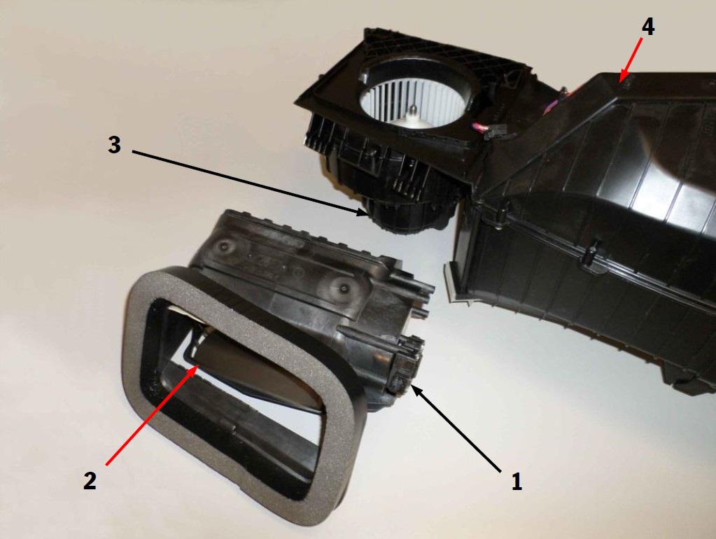

17.04.2019, 22:36   #5
Верхняя часть системы впуска воздуха снимается с кондиционера. Для это откручиваются винты серводвигателя приточного воздуха (при этом демонтируется кондиционер).
1 Серводвигатель приточного воздуха / скоростного напора
2 Заслонка воздуха подпора
3 Двигатель вентилятора
4 Корпус фильтра (фильтр доступен в пространстве для ног на стороне переднего пассажира)
Название: Верхняя часть системы впуска воздуха.jpg

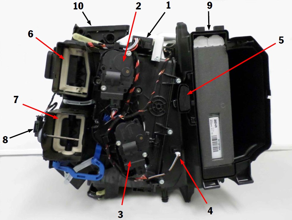

17.04.2019, 22:39   #6
Большая часть серводвигателей как обычно расположены непосредственно на камере смешивания воздуха кондиционера. На следующем рисунке представлены
серводвигатели и различные важные компоненты со стороны водителя.
1 Серводвигатель заслонки регулирования температуры (ПЛ)
2 Серводвигатель персонального дефлектора посередине (ПЛ+ЗЛ) и «расширенной зоны вентиляции» (ПЛ)
3 Серводвигатель дефростера
4 Серводвигатель персонального дефлектора сбоку (ПЛ) и пространства для ног (ПЛ+ЗЛ)
5 Серводвигатель заслонки регулирования температуры (ЗЛ+ЗП); отсутствует в 2-зонном климат-контроле
6 Распределение воздуха / заслонка регулирования количества воздуха персонального дефлектора сбоку (ПЛ)
7 Распределение воздуха / заслонка регулирования количества воздуха пространства для ног (ПЛ)
8 Датчик температуры в пространстве для ног (ПЛ); только в парковочном положении
9 Корпус испарителя
10 Выпускной воздушный патрубок (дефростер / зона вентиляции)
Название: Торцовая сторона камеры смешивания воздуха со сторо.jpg

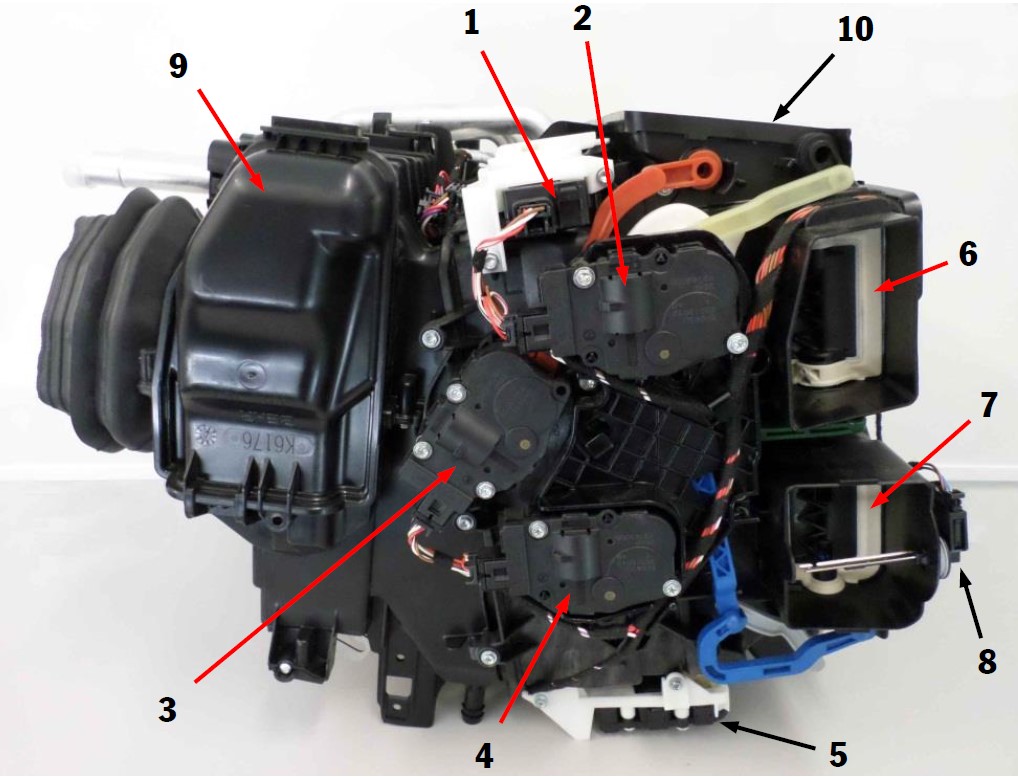

17.04.2019, 22:42   #7
На следующем рисунке представлены серводвигатели и различные важные компоненты со стороны переднего пассажира. Для наглядности были демонтированы элементы системы подачи воздуха и корпуса воздушного фильтра.
Воздухозаборник в камере смешивания воздуха находится справа от испарителя.
1 Серводвигатель заслонки регулирования температуры (ПП)
2 Серводвигатель персонального дефлектора посередине (ПП+ЗП) и «расширенной зоны вентиляции» (ПП)
3 Серводвигатель персонального дефлектора сбоку (ПП) и пространства для ног (ПП+ЗП)
4 Датчик температуры испарителя
5 Разъем для канала охлаждения (перчаточный ящик)
6 Распределение воздуха / заслонка регулирования количества воздуха персонального дефлектора сбоку (ПП)
7 Распределение воздуха / заслонка регулирования количества воздуха пространства для ног (ПП)
8 Датчик температуры в пространстве для ног (ПП); только в парковочном положении
9 Корпус испарителя
10 Выпускной воздушный патрубок дефростера / зоны вентиляции
