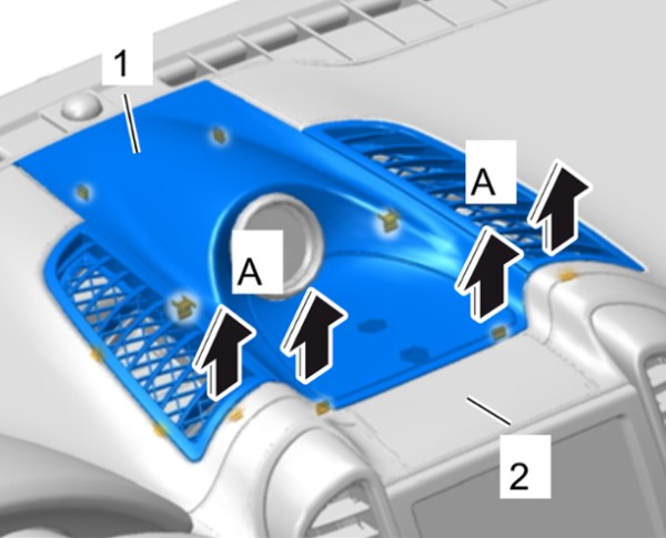

Добрый вечер!
Не нашел в темах метод снятия верхнего дефлектора воздуха где компас.
У меня комплектация без компаса, внутри дефлекторов собралось много пыли. Хочу снять почистить.
Прошу помочь!

Демонтаж облицовки среднего динамика
Информация
Чтобы уменьшить усилия при демонтаже и тем самым снизить риск повреждения, при демонтаже на доступных точках крепления необходимо помогать подходящим инструментом.
1 Разблокировать облицовку динамика -1- из передней панели в задней области -2--A-, затем разблокировать другие фиксаторы.

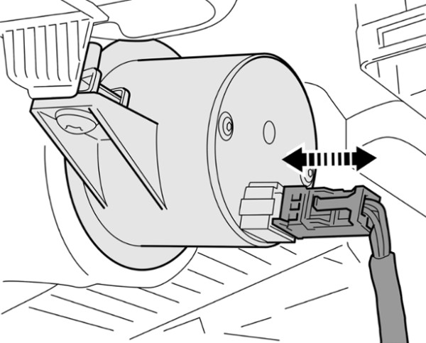

2 Разблокировать и отсоединить электрический разъем компаса -стрелка-.
Название: Демонтаж облицовки среднего динамика.jpg
ID:	20306   Нажмите на изображение для увеличения
Название: Отсоединение электрического разъема.jpg
